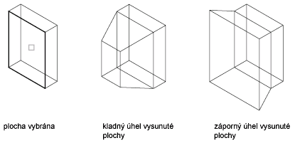

Nastaví směr a vzdálenost vytažení. Pokud zadáte kladnou hodnotu, vytáhne se plocha ve směru své normály. Pokud zadáte zápornou hodnotu, vytáhne se plocha ve směru opačném ke směru její normály.
Kladné úhly zešikmení způsobí rozšíření plochy a záporné hodnoty úhlu způsobí její zúžení. Výchozí úhel 0 vytáhne plochu kolmo k její rovině. Všechny plochy ve výběrové množině jsou zešikmeny o stejný úhel. Velký úhel zešikmení nebo velká výška vytažení může způsobit, že plocha určená k vytažení se bude sbíhat v jednom bodě dříve než dosáhne definované výšky vysunutí.

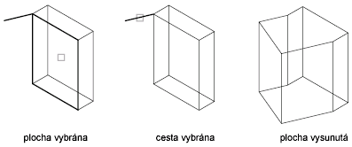

Určí trajektorii vytažení na základě určené úsečky nebo křivky. Všechny profily vybrané plochy budou vytaženy podél zadané trajektorie, čímž vznikne vytažení.
Trajektoriemi mohou být úsečky, kružnice, oblouky, elipsy, eliptické oblouky, křivky nebo křivky spline. Trajektorie by neměly ležet v jiné rovině než profil ani by neměly mít příliš zakřivené části.
Vytažené plochy začínají v rovině profilu a končí v rovině kolmé k trajektorii v koncovém bodě trajektorie. Jeden z koncových bodů trajektorie by měl být v rovině profilu; pokud ne, program posune trajektorii do středu profilu.
Je-li trajektorií křivka spline, měla by být kolmá na rovinu profilu alespoň v jednom koncovém bodě trajektorie. Pokud ne, profil bude otočen tak, aby byl kolmý k trajektorii spline. Je-li jeden z koncových bodů křivky spline v rovině plochy, plocha je otáčena kolem tohoto bodu; v opačném případě se trajektorie spline posune do středu profilu a profily jsou otáčeny kolem svého středu.
Jestliže trajektorie obsahuje segmenty, které nejsou tečné, objekt se vysune podél každého segmentu a potom je na spoj v rovině použit pokos, přičemž úhel tvořený segmenty je půlen. Jestliže je trajektorie uzavřená, musí profil ležet v rovině spoje. Toto dovoluje napojit počáteční a koncové části daného tělesa. Pokud daný profil neleží v rovině pokosu, AutoCAD trajektorii otočí tak, aby byl v rovině pokosu.

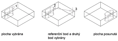

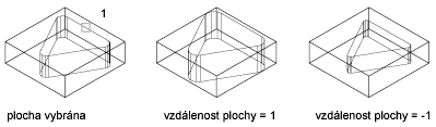

Posune vybranou plochu na 3D tělese o zadanou výšku či vzdálenost. Můžete najednou vybírat více ploch.
Tvar objektu můžete změnit posunutím jeho ploch. Tato možnost se doporučuje pro menší úpravy.
			 Upřesní plochu, která má být posunuta.

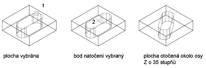

Otáčí jednu nebo více ploch nebo skupinu znaků na tělese kolem zadané osy.
Tvar objektu můžete změnit otočením jeho ploch. Tato možnost je doporučována pro menší úpravy.
Otočí plochu dle zadaného úhlu a osy.

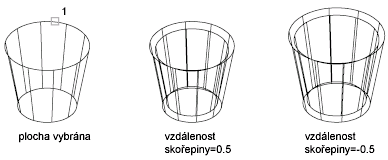

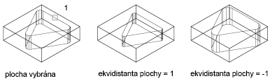

Posune plochy stejně o zadanou vzdálenost nebo tak, aby procházely zadaným bodem. Kladná hodnota zvýší velikost nebo objem tělesa. Záporná hodnota sníží velikost nebo objem tělesa.
Určí plochy, které chcete odsadit.
Velikost otvorů uvnitř objektu tělesa, který je odsazen, se zmenší úměrně zvětšení objemu tělesa.

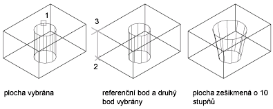

Zúží plochy na 3D tělese pod určeným úhlem. Otočení úhlu zúžení je určeno pořadím výběru výchozího a druhého bodu podél vybraného vektoru.
Kladný úhel plochu zúží, záporný úhel plochu rozšíří. Výchozí úhel 0 vysune plochu kolmo k její rovině. Všechny plochy ve výběrové množině jsou zešikmeny o stejný úhel.
			 Určí plochy, které mají být zešikmení, a poté nastaví sklon zešikmení.

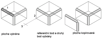

Kopíruje plochy jako oblast nebo těleso. Pokud určíte dva body, příkaz OBJEDIT použije první bod jako referenční a umístí kopii relativně k tomuto referenčnímu bodu. Určíte-li jeden bod, zadaný obvykle jako souřadnice, a poté stisknete klávesu Enter, příkaz OBJEDIT použije souřadnici jako nové umístění.
Vytvoří nový objekt s původní orientací a profilem na ploše. Výsledek lze použít jako referenci pro vytvořené nového 3D tělesa.
Upřesní plochu, která má být kopírována.

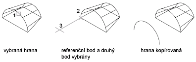

Zkopíruje vybranou hranu na 3D tělese jako 2D oblouky, kruhy, elipsy, čáry nebo spline.
Zachová úhel hrany a umožní upravit, rozšířit a vytvořit novou geometrii na základě extrahované hrany.
Poskytuje způsob provádění úprav, rozšiřování a vytváření nových 3D těles na základě extrahované hrany.

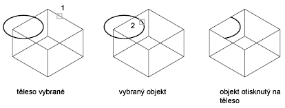

Otiskne objekt na vybrané těleso. Aby bylo otisknutí úspěšné, musí objekt, který má být otisknut, protínat jednu nebo více ploch vybraného tělesa. Otisk je omezen na následující objekty: oblouky, kružnice, úsečky, 2D a 3D křivky, elipsy, spline, oblasti, objemová tělesa a 3D tělesa.
