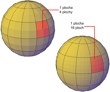

 Objekty sítě se skládají z ploch a plošek.
Plochy jsou nepřekrývající se jednotky, které spolu s jejich hranami a vrcholy vytváří základní upravitelné jednotky objektu sítě. Při posunutí, otáčení nebo změně měřítka jednotlivých ploch sítě budou okolní plochy protaženy a zdeformovány, aby nevznikaly mezery. Pokud vzniknou mezery, lze je často uzavřít vyhlazením objektu nebo zjemněním jednotlivých ploch.
Plošky sítě
 Plochy sítě mají základní struktury neboli plošky. Hustota rastru plošek odpovídá hladkosti sítě. Při zvýšení úrovně vyhlazení se hustota rastru základních plošek také zvýší. Chcete-li omezit podrobné úpravy sítě na menší oblast, lze plošky převést na upravitelné plochy pomocí zjemnění.
Na rozdíl od ploch nelze plošky upravovat jednotlivě. Úpravou systémové proměnné VSLIGHTINGQUALITY lze však nastavit jejich větší viditelnost.
