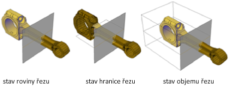

		 Objekty řezu mohou mít následující stavy zobrazení:
			 Rovina řezu Zobrazí se čára řezu a průhledný indikátor roviny řezu. Rovina řezu se rozprostírá do nekonečna všemi směry.
			 Hranice řezu. 2D kvádr zobrazuje meze roviny řezu v rovině XY. Podél osy Z se rovina řezu rozprostírá do nekonečna.
			 Objem řezu. 3D kvádr zobrazuje meze roviny řezu ve všech směrech.
- Odříznutí řezu. 2D kvádr zobrazuje hloubku ve směru roviny řezu.
		Mezi stavy objektů lze přepínat kliknutím na uzel nabídky, který se zobrazuje při výběru objektu řezu nebo při výběru v místní nabídce.
