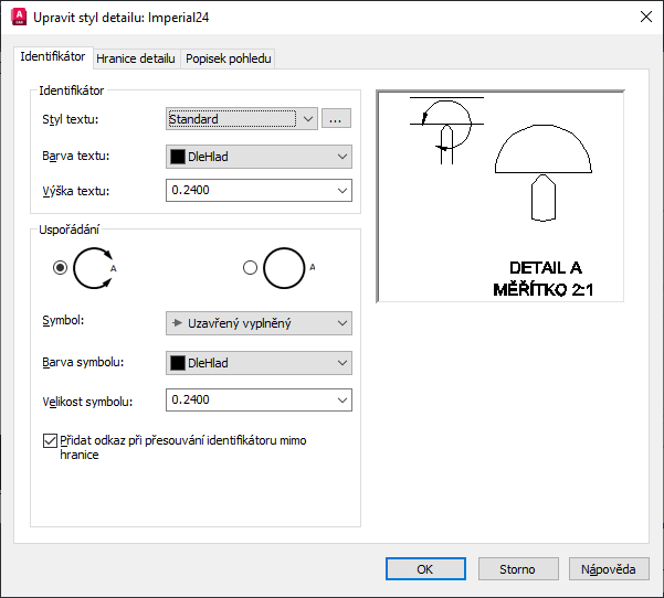

Karta Identifikátor (Správce stylů detailu)
Slouží k nastavení vlastností identifikátorů používaných hranicí detailu.
STYLDETAILU (příkaz) Hledat: Upravit
Seznam možností
Zobrazí se následující možnosti.
Identifikátor
Styl textu
Nastaví styl textu, který má být použit pro identifikátor hranice detailu.
Tlačítko Styl textu
Zobrazí dialog Styl textu, ve kterém můžete definovat nebo upravit styly textu.
Barva textu
Určuje barvu, která má být použita pro identifikátor detailu. Pokud kliknete na možnost Výběr barvy (na konci seznamu barev), zobrazí se dialog Výběr barvy. Můžete také zadat název nebo číslo barvy.
Výška textu
Určuje výšku identifikátoru hranice detailu.
Uspořádání
Umístí identifikátor do mezery v hranici detailu, jak je znázorněno na ikoně.
Umístí identifikátor mimo hranici detailu, jak je znázorněno na ikoně.
Symbol
Určuje šipku, která má být použita na obou stranách mezery v hranici detailu. Tato možnost není k dispozici, pokud je identifikátor detailu umístěn mimo hranici detailu.
Barva symbolu
Určuje barvu, která má být použita pro šipku. Pokud kliknete na možnost Výběr barvy (na konci seznamu barev), zobrazí se dialog Výběr barvy. Můžete také zadat název nebo číslo barvy. Tato možnost není k dispozici, pokud je identifikátor detailu umístěn mimo hranici detailu.
Velikost symbolu
Určuje velikost šipky. Tato možnost není k dispozici, pokud je identifikátor detailu umístěn mimo hranici detailu.
Přidat odkaz při přesouvání identifikátoru mimo hranici
Pokud je tato možnost vybrána a identifikátor je přesunut z výchozího umístění, je hranice detailu propojena s identifikátorem pomocí odkazu.
