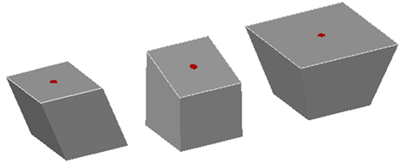

Krychle s posunutou nebo otočenou plochou nebo s plochou se změněným měřítkem
 Pomocí příkazů POSUN, OTOČ a MĚŘÍTKO můžete upravovat plochy stejně jako jakýkoli jiný objekt. Při vybírání plochy tělesa podržte stisknutou klávesu Ctrl.
Pokud posunete, otočíte nebo změníte měřítko plochy 3D objemového primitiva, vymaže se historie daného objemového primitiva. Těleso již není skutečné primitivum a nelze jím tedy manipulovat pomocí uzlů a palety Vlastnosti.

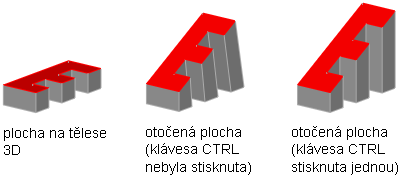

Během přetahování plochy můžete stisknutím klávesy Ctrl procházet možnostmi úprav.
-  Prodloužení přilehlých ploch. Při přetažení nebo otočení plochy bez stisknutí klávesy Ctrl budou tvar a velikost plochy zachovány. Roviny přilehlých ploch se však mohou změnit.
-  Posunout plochu. Při posunutí plochy a stisknutí a uvolnění klávesy Ctrl při tažení se poloha plochy změní v rámci hranice, neboli průmětu, přilehlých ploch.
-  Povolit triangulaci. Při posunutí nebo otočení plochy a dvojnásobném stisknutí a uvolnění klávesy Ctrl při tažení budou velikost a tvar plochy zachovány. (Chování je stejné, jako když klávesa Ctrl není stisknuta.) Je-li třeba, budou přilehlé plochy triangulovány (rozděleny na dvě nebo více rovinných trojúhelníkových ploch).
Když klávesu Ctrl stisknete a uvolníte potřetí, úpravy se vrátí k první možnosti, jako byste klávesu Ctrl nestiskli.
