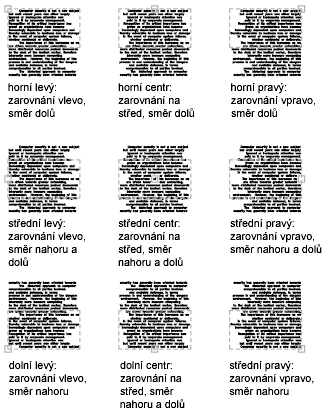

- Zarovnat
- Určuje zarovnání a tok nového nebo vybraného textu ve vztahu k hranicím textu. Na nový text bude použito aktuální zarovnání. Daný text je zarovnán do specifikovaného obdélníku podle nastavení zarovnání a jednoho z devíti bodů zarovnání na obdélníku. Bod zarovnání vychází z prvního bodu použitého pro určení obdélníku. Text je zarovnáván vlevo, vpravo nebo na střed s ohledem na levou a pravou hranici textu. Mezery vložené na konec řádku jsou zahrnuty jako součást textu a ovlivňují zarovnání řádku. Tok textu řídí, zda je text zarovnán na střed, zdola nebo shora s ohledem na horní a dolní hranici.
| Možnosti zarovnání  |
Popis  |
|  HL  |
 Horní levý  |
|  HC  |
 Horní centr  |
|  HP  |
 Horní pravý  |
|  SL  |
 Střední levý  |
|  SK  |
 Střední centr  |
|  SP  |
 Střední pravý  |
|  DL  |
 Dolní levý  |
|  DC  |
 Dolní centr  |
|  DP  |
 Dolní pravý  |
 Následující obrázky ukazují všechny volby zarovnání.
