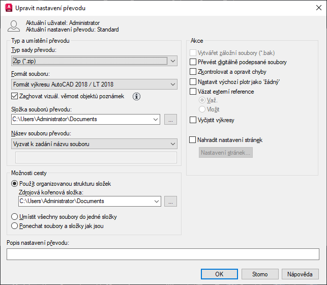

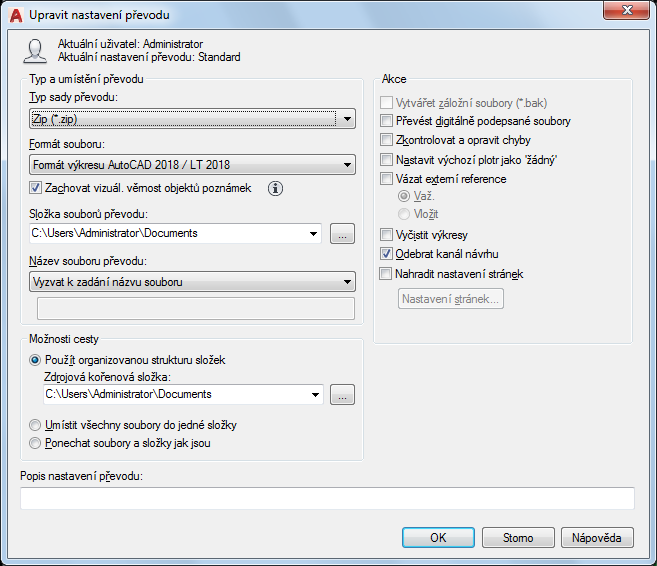

Dialogové okno Upravit nastavení převodu
Určuje typ sady převodu s vybraným nastavením převodu a umístěním a jedinečnými možnostmi.
PŘEVEĎDWG (příkaz) Hledat: Nastavení převodu > Upravit
Seznam možností
Typ sady převodu
Určuje typ a umístění vybraného nastavení převodu.
Poznámka: Možnost ZIP použitá s příkazy PŘEVEĎDWG, EPŘENOS a ARCHIVUJ vytvoří soubory ZIP využívající formát kódování UTF-8. To znamená, že pokud vytvoříte balíček výkresů a jiných souborů, které mají názvy obsahující rozšířené znaky, tyto názvy se nezobrazí správně, jestliže používáte nástroje ZIP, které nepodporují soubory ZIP ve formátu UTF-8. Ke správnému zobrazení a extrahování těchto souborů použijte vhodné nástroje ZIP, například 7-Zip.
Formát souboru
Určuje formát souboru, do kterého budou výkresy obsažené v přenosovém balíku převedeny. Formát souboru výkresu můžete vybrat z rozevíracího seznamu.
Zachovávat vizuální věrnost u objektů poznámek
Určuje, zda budou výkresy uloženy s reprezentací měřítka pro objekty poznámek.
Objekty poznámek mohou mít reprezentace ve více měřítkách. Objekty poznámek jsou rozloženy a jednotlivá měřítka jsou uložena do samostatných hladin, které jsou pojmenovány podle původní hladiny s připojeným číslem.
Složka souborů převodu
Určuje umístění, ve kterém bude sada převodu vytvořena. Chcete-li zadat nové umístění, stiskněte tlačítko Procházet a vyhledejte požadované umístění.
Pokud je pole prázdné, soubor převodu bude vytvořen ve složce obsahující první zadaný výkresový soubor. U sady listů bude soubor převodu vytvořen ve složce obsahující soubor dat sady listů (DST).
Procházet [...]
Zobrazí standardní dialogové okno pro výběr souborů, ve kterém můžete vyhledat umístění, kde chcete sadu převodu vytvořit.
Název souboru převodu
Určuje metodu pro pojmenování archivu. Zobrazí výchozí název souboru pro sadu převodu. Tato možnost není dostupná, pokud je typ sady převodu nastaven na možnost Složka.
Možnosti cesty
Nabízí volby pro organizaci souborů a složek, které jsou obsaženy v přenosové sadě.
Zdrojová kořenová složka
Definuje zdrojovou kořenovou složku pro relativní cesty souborů závislých na výkresu, například externí reference. Zdrojová kořenová složka obsahuje také soubor DST (data sady listů) při převodu sady listů.
Procházet [...]
Umístit všechny soubory do jedné složky
Všechny soubory budou při instalaci převodního balíku instalovány do jedné zadané cílové složky.
Ponechat soubory a složky jak jsou
Ponechá strukturu složky všech souborů v převodním balíku beze změn a usnadní tak instalaci do jiného systému. Tato možnost není dostupná, pokud je převodní balíček uložen do umístění v internetu.
Popis nastavení převodu
Zadejte popis nastavení převodu. Tento popis se zobrazuje v dialogových oknech Převodník formátu DWG a Nastavení převodu pod seznamem nastavení souboru převodu. Výběrem libovolného nastavení převodu ze seznamu lze zobrazit jeho popis.
Na místě (přepsat soubory)
Slouží k vytvoření sady převodu nekomprimovaných souborů, které přepíší existující soubory v původní složce.
Složka (skupina souborů)
Vytvoří převodní balík nekomprimovaných souborů v nové nebo existující složce.
Soubor Zip (*.zip)
Vytvoří převodní balík jako komprimovaný ZIP soubor.
Vyzvat k zadání názvu souboru
Zobrazí standardní dialog pro výběr souborů, kde můžete zadat název archivu.
Přepsat existující materiál
Používá logické výchozí názvy souboru. Pokud již název souboru existuje, bude existující soubor automaticky přepsán.
V případě potřeby zvýšit název
Používá logické výchozí názvy souboru. Pokud již název souboru existuje, přidá se na konec názvu číslo. Toto číslo se zvětší při každém uložení nové sady převodu.
Použít organizovanou strukturu složek
Duplikuje strukturu složky převáděných souborů. Kořenová složka je složka nejvyšší úrovně v hierarchii stromu složek.
Platí následující zásady:
  • Relativní cesty zůstanou nezměněny. Relativní cesty mimo zdrojovou kořenovou složku zůstanou zachovány po jednu úroveň nad nimi a budou umístěny do kořenové složky.
  • Úplné (absolutní) cesty ve stromu kořenové složky budou převedeny na relativní cesty. Úplné cesty mimo zdrojovou kořenovou složku zůstanou zachovány po jednu úroveň cesty složky nad nimi a budou umístěny do kořenové složky.
  • Absolutní cesty mimo strom kořenové složky budou převedeny na typ Žádná cesta a přesunuty do kořenové složky nebo do složky ve stromu kořenové složky.
  • V případě potřeby se vytvoří složka Fonts.
  • V případě potřeby se vytvoří složka PlotCfgs.
  • V případě potřeby se vytvoří složka SheetSets pro uchovávání všech podpůrných souborů sad listů. Soubor DST je však umístěn do kořenové složky.
Poznámka:
Vytvářet záložní soubory (*.bak)
Během převodu jsou vytvořeny záložní soubory (.bak). Tato možnost je aktivní, pouze když je typ sady převodu nastaven na možnost Na místě (přepsat soubory).
Převést digitálně podepsané soubory
Určuje, zda jsou převedeny digitálně podepsané výkresy.
Zkontrolovat a opravit chyby
Pokud je tato volba aktivní, kontroluje výkresy na přítomnost chyby. Pokud jsou zjištěny chyby, budou výkresy automaticky obnoveny. Možnost Nastavit výchozí plotr jako „žádný“ změní nastavení tiskárny nebo plotru v sadě převodu na hodnotu Žádný. Nastavení lokální tiskárny/plotru není obvykle pro příjemce důležité.
Vázat externí reference
Vyčistit výkresy
Provede operaci čištění u každého zadaného výkresu s  cílem zmenšit velikost souboru, pokud je to možné.
Poznámka: Čištění se provádí v tichém režimu, a proto neobdržíte po odebrání vyčištěných položek žádné upozornění.
Nahradit nastavení stránky
Nastavení stránky určená ve výkresech, které chcete převést, lze nahradit nastavením stránky z jiného výkresu. Pokud je tato možnost aktivní, bude tlačítko Nastavení stránek k dispozici.
Poznámka: Tato možnost se vztahuje pouze na pojmenovaná nastavení stránek. Výchozí nastavení stránky, které je uloženo v rozvržení bez názvu, nebude dostupné pro jiné výkresy.
Nastavení stránky
Otevře dialogové okno Nastavení stránek, ve kterém můžete vybrat výkres obsahující nastavení stránky, které chcete použít pro převedené výkresy.
