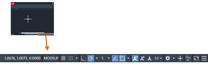

Stavový řádek umožňuje rychlý přístup k některým z nejčastěji používaných kreslicích pomůcek a nástrojů. Zde je výchozí stavový řádek.
Stavový řádek se zobrazuje v pravém dolním rohu aplikace.

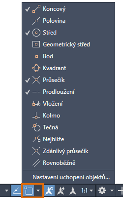

Vyberte, které nástroje chcete na stavovém řádku zobrazit či skrýt.
Na stavovém řádku můžete také zobrazit souřadnice kurzoru. Ve výchozím nastavení je zobrazení souřadnic vypnuté.

Klíč | Ikona na stavovém řádku | Funkce | Popis |
F3 | ![]() | Uchopení objektu | Zapne a vypne uchopení objektu. |
F4 | ![]() | Uchopení 3D objektu | Zapne a vypne další režimy uchopení objektu pro 3D operace. |
F7 | ![]() | Zobrazení rastru | Zapne a vypne zobrazení rastru. |
F8 | ![]() | Orto | Uzamkne pohyb kurzoru v horizontálním nebo vertikálním směru. |
F9 | ![]() | Krok rastru | Omezuje pohyb kurzoru na určené intervaly rastru. |
F10 | ![]() | Polární trasování | Řídí pohyb kurzoru do určených úhlů. |
F11 | ![]() | Trasování objektů | Sleduje kurzor horizontálně a vertikálně z umístění uchopení objektu. |
