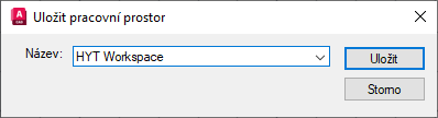

  3. Na stavovém řádku v aplikaci AutoCAD klikněte na položku Přepínání mezi pracovními prostory. Hledat
  4. V nabídce vyberte položku Uložit aktuální jako.
  5. V dialogu Uložit pracovní prostor zadejte název HYT Workspace a klikněte na tlačítko Uložit.
    Nový pracovní prostor je vytvořen a nastaven jako aktuální.

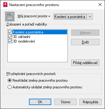

Poznámka: Při přepnutí pracovního prostoru jsou veškeré změny aktuálního pracovního prostoru ztraceny. Pomocí dialogu Nastavení pracovního prostoru (příkaz NASTPRACPROST) nebo systémové proměnné WSAUTOSAVE (není dostupná v aplikaci AutoCAD LT) můžete určit, zda se mají změny před přepnutím pracovního prostoru automaticky uložit. Pomocí dialogu Nastavení pracovního prostoru je také možné určit pořadí a také to, které pracovní prostory se zobrazí v nabídce Přepínání pracovních prostorů.

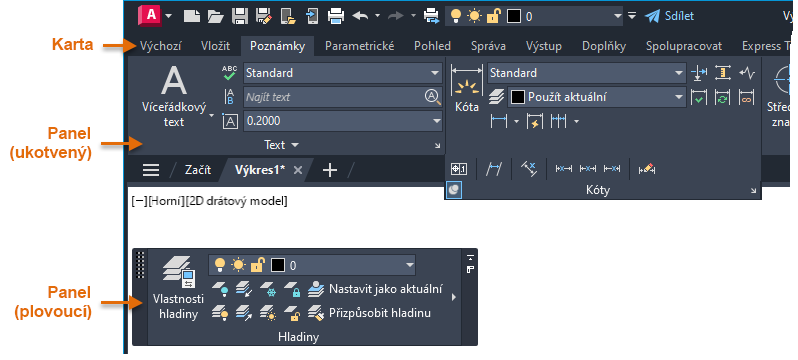

Ovládání zobrazení a umístění karet a panelů na pásu karet
Pás karet je hlavní oblastí okna aplikace AutoCAD nabízející přístup k nástrojům, pomocí kterých je možné tvořit a upravovat objekty ve výkresu. Každá karta na pásu karet může být považována za logické seskupení souvisejících nástrojů. Panely na kartě pásu karet pomáhají dále upřesnit každé logické seskupení.

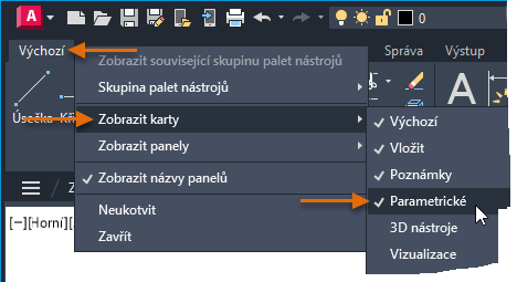

Zobrazení a skrytí karet a panelů na pásu karet
Stav zobrazení karty nebo panelu na pásu karet je možné změnit podle toho, zda používáte nástroje, které jsou součástí tohoto logického seskupení. Pokud kliknete pravým tlačítkem na libovolnou kartu, můžete vidět, které karty jsou aktuálně zobrazeny (zaškrtnutí před názvem) a které jsou právě skryté. Můžete také kliknout pravým tlačítkem na aktuální kartu a zobrazit, které panely jsou pro danou kartu aktuálně zobrazeny nebo skryty.
V tomto cvičení skryjete kartu Parametrický na pásu karet a zobrazíte panel Souřadnice na kartě Pohled.
  1. Zkontrolujte, zda je Pracovní prostor HYT Workspace aktuálním pracovním prostorem.
  2. Na pásu karet klikněte pravým tlačítkem na libovolnou kartu a vyberte položky Zobrazit karty > Parametrický.
    Nyní by měla být odebrána značka zaškrtnutí před kartou Parametrický v nabídce a karta by měla být v rozhraní skryta.

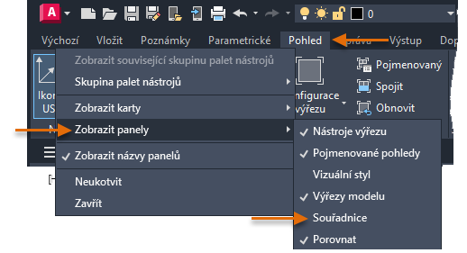

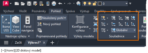

  3. Na pásu karet klikněte na kartu Pohled.
  4. Klikněte pravým tlačítkem na kartu Pohled a vyberte příkaz Zobrazit panely > Souřadnice.
    Nyní by se měla před panelem Souřadnice v nabídce zobrazit značka zaškrtnutí a na kartě Pohled by se měl nyní zobrazit panel Souřadnice.

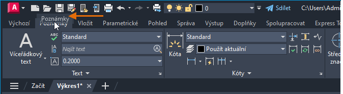

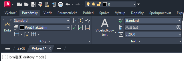

  2. Na pásu karet klikněte a podržte tlačítko myši na kartě Poznámky.
  3. Přetáhněte myš nalevo od karty Vložit a uvolněte tlačítko myši.
  4. Na kartě Poznámky klikněte a podržte tlačítko myši nad záhlavím panelu Kóty.
  5. Přetáhněte myš nalevo od panelu Text a uvolněte tlačítko myši.
    Pás karet by měl nyní vypadat jako na následujícím obrázku.
Nastavení panelu pásu karet jako plovoucí
Panely na kartě pásu karet je možné nastavit jako plovoucí v okně aplikace. Pokud je panel pásu karet plovoucí, je viditelný bez ohledu na to, která karta pásu je aktivní. To může být velmi výhodné, pokud často přepínáte mezi několika různými typy nástrojů. Například může být užitečné nastavit panely Hladiny nebo Vlastnosti jako plovoucí, aby byly viditelné i v případě, že je aktuální karta Vložit nebo Poznámky.
V tomto cvičení nastavíte panel Hladiny na kartě Výchozí jako plovoucí.

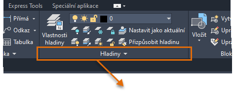

  2. Na pásu karet klikněte na kartu Výchozí.
  3. Podržte tlačítko myši nad záhlavím panelu Hladiny a přetáhněte je nad okno výkresu.

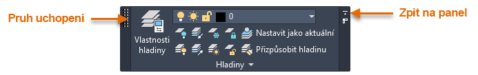

  4. Jakmile bude kurzor nad oknem výkresu, uvolněte tlačítko. Tím se panel Hladiny nastaví jako plovoucí.
    Pomocí panelu uchopení můžete pohybem kurzoru ukazatele přemístit panel Hladiny, případně můžete kliknout na možnost Vrátit na panel, čímž panel vrátíte na kartu pásu karet, ze kterého panel pochází.

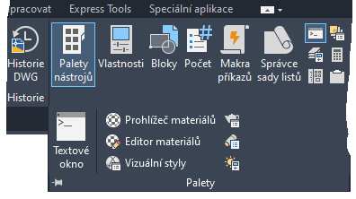

Zobrazení a přemístění palet
Aplikace AutoCAD používá několik nemodálních palet ke správě hladin, externích referencí, sad listů a mnoha dalších funkcí. Jako součást pracovního prostoru můžete uložit aktuální stav zobrazení a pozice palet, které používáte nejčastěji. Pomocí příkazů na panelu Palety na kartě Pohled můžete přepínat mezi stavem zobrazení dostupných palet a poté přetažením palety pomocí jejího záhlaví změnit její polohu. Po nastavení palet podle potřeby uložte pracovní prostor a po obnovení pracovního prostoru se všechny palety zobrazí podle jejich uloženého stavu.
V tomto cvičení zobrazíte palety Vlastnosti.
  2. Na pásu karet klikněte na kartu Pohled.
  3. Na panelu Palety klikněte na položku Vlastnosti.
    Tlačítka Paleta Vlastnosti a Palety nástrojů na pásu karet by nyní měla být na kartě Pohled zvýrazněna.

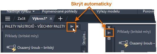

  4. Přemístěte dvě palety jejich přetažením pomocí jejich záhlaví.
  5. Kliknutím na tlačítko Automaticky skrýt na jedné z palet sbalte její stav zobrazení.
    Přesunutím kurzoru nad sbalenou paletu ji dočasně rozbalíte.

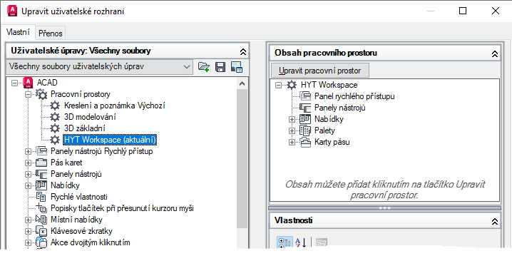

Úprava pracovního prostoru pomocí editoru Upravit uživatelské rozhraní (CUI)
Editor Upravit uživatelské rozhraní (CUI) nabízí mnohem větší kontrolu nad prvky uživatelského rozhraní, které tvoří pracovní prostor. Editor CUI můžete zobrazit jedním z následujících způsobů:
V editoru CUI vyberte pod uzlem Pracovní prostory pracovní prostor, který chcete upravit. Poté upravte nastavení v podokně Obsah a vlastnosti pracovního prostoru.
Další informace o tom, jak upravit pracovní prostor pomocí editoru CUI, naleznete v části Přizpůsobení pracovního prostoru.
