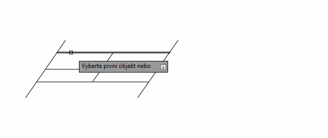

  1. Spusťte nový výkres a vytvořte následující čáry podle obrázku.

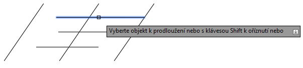

  4. Přesuňte kurzor poblíž koncového bodu čáry, jak je znázorněno na obrázku.
    Zobrazí se náhled prodloužení čáry. Prodloužení čáry je dočasné, dokud nevyberete čáru.
  5. Vyberte horizontální čáry a prodlužte je k hranám dvou diagonálních čar, jak je znázorněno na obrázku. Neukončujte příkaz.

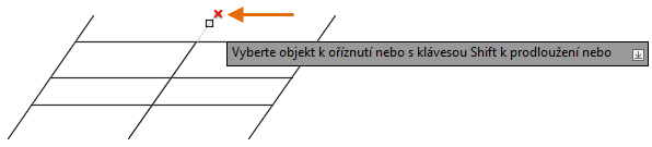

  6. Nyní podržením klávesy Shift přepněte do režimu oříznutí.
    Pokud jste ukončili příkaz PRODLUŽ, zadejte na příkazovém řádku příkaz ořež.
  7. Přesunutím kurzoru poblíž koncových bodů ořízněte diagonální čáru.
    Zobrazí se náhled výsledného oříznutí. Také se vedle kurzoru s terčíkem zobrazí indikátor kurzoru, který označuje operaci oříznutí.
    Poznámka: Další informace naleznete v části Indikátory kurzoru níže.
  8. Vyberte oba konce diagonální čáry a stisknutím klávesy Enter ukončete příkaz.

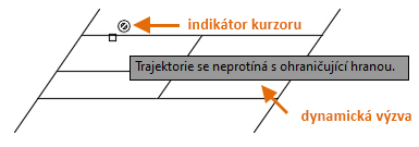

Indikátor kurzoru zastavení () je velmi užitečný, protože označuje, zda je daný objekt nebo daná akce povolena. Tento indikátor usnadňuje zjištění, že se pokoušíte provést něco, co není podporováno. Například, když používáte příliš velký poloměr při tvorbě zaoblení nebo vybíráte neplatnou hranici k oříznutí. Také není zobrazen žádný náhled, dokud nevyberete podporovaný objekt nebo povolenou akci pro aktivní příkaz.
