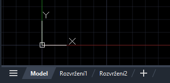

Přemýšleli jste už někdy, co je ta věc v levém dolním rohu kreslící plochy a byli jste zvědaví, co dělá? Možná víte, že se jedná o ikonu USS (uživatelského souřadnicového systému), ale protože nevytváříte 3D modely, nepokládáte ji za užitečnou pro práci ve 2D. Pojďme se nyní podívat, co je USS a jak jej můžete použít při 2D kreslení.
USS určuje počátek a orientaci pohyblivého kartézského souřadnicového systému. Přesunutím nebo změnou orientace USS je možné přemístit počátek 0,0 výkresu.
Při přesouvání počátku USS se pohybuje také rastr výkresu a orientuje se podle nového počátku. Čáry hlavních os mřížky zobrazují kladné směry osy X (červená čára) a Y (zelená čára).

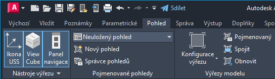

Pokud není ikona USS zobrazena, zapněte ji kliknutím na kartu Pohled a přepnutím ovládacího prvku ikony USS.
Poznámka: Také můžete zadat na příkazovém řádku příkaz USSI a vybrat možnost Ano.
Nyní byste měli na kreslící ploše vidět ikonu USS.

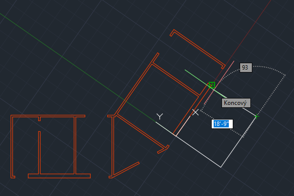

Nyní, když je ikona USS zobrazena, je možné ji ve výkresu přesouvat a otáčet. Přesunutí a zarovnávání ikony USS je užitečné, pokud máte ve výkresu šikmou plochu, na které chcete pracovat, aniž byste museli neustále zadávat úhel pro každou novou čáru.
V tomto příkladu zarovnám USS s šikmými stěnami v tomto půdorysu.
  1. Klikněte na ikonu USS.
  2. Klikněte na uzel posunutí. Ikona USS by se nyní měla přesouvat společně s kurzorem.
  3. Přetáhněte ji na koncový bod stěny a použijte uchopení ke koncovému bodu objektu pro zajištění jejího správného umístění.

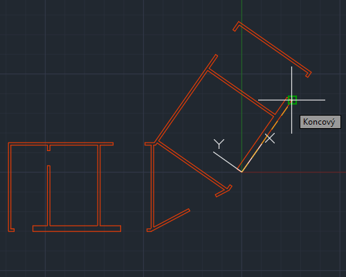

  4. Až bude ikona USS přemístěna, klikněte na kruhový uzel na konci osy x a přichyťte bod ke koncovému bodu stěny.
    Podél osy x USS si také všimněte, že čáry kurzoru a mřížky jsou otočeny tak, aby byly rovnoběžné se stěnou.
    Nyní můžete všechny nové čáry snadno zarovnat k otočeným stěnám budovy.

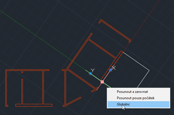

Obnovení USS na GSS
USS je nyní zarovnán s těmito stěnami. Možná přemýšlíte, jak toto nastavení vrátit do původního stavu. Můžete vybrat ikonu USS, přesunout kurzor nad uzel posunu a vybrat položku Globální.
Tím se nastaví systém USS zpět na globální souřadnicový systém (GSS).

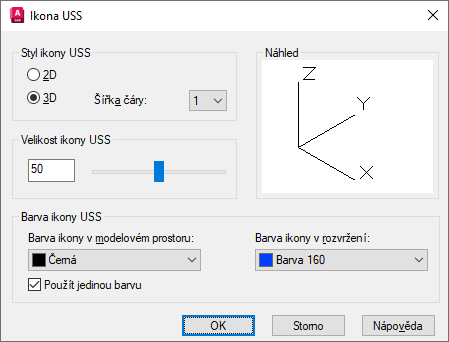

Přizpůsobení vzhledu ikony USS
Kromě přesunutí a orientování ikony USS můžete také přizpůsobit její vzhled. Řekněme, že chcete ikonu USS zvětšit nebo změnit její barvu. To můžeme provést kliknutím pravým tlačítkem na ikonu USS. Z místní nabídky vyberte možnost Nastavení ikony USS > Vlastnosti.
V dialogu můžete změnit styl ikony, její velikost, barvu a další nastavení.
