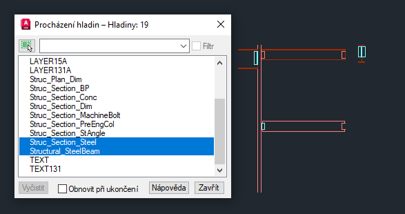

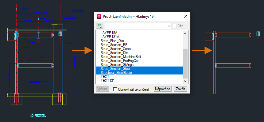

Následující postup vysvětluje, jak používat funkci Procházení hladin:
  1. Otevřete vzorový výkres Section1.dwg ze složky C:\Program Files\Autodesk\AutoCAD <verze>\Sample\Sheet Sets\Architectural\Res. Pokud chcete, můžete také otevřít jeden z vašich výkresových souborů, stačí jen příslušně aktualizovat kroky.
  2. Klikněte na kartu Výchozí > panel Hladiny (rozbalený) > Procházení hladin. Hledat

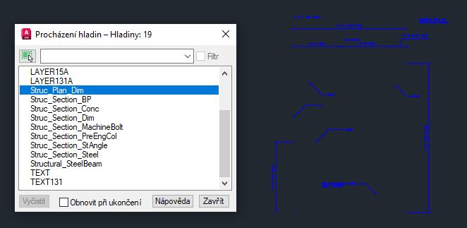

  3. V dialogu Procházení hladin vyberte v seznamu položku Struc_Plan_Dim.
    Všimněte si, že se zobrazí pouze geometrie přiřazená k dané hladině.
  4. Opakovaně stiskněte klávesu se šipkou dolů, dokud se nedostanete k položce Structural_SteelBeam.
    Všimněte si, že při každém stisknutí klávesy se šipkou dolů aplikace AutoCAD změní viditelnost vybrané hladiny na zapnutou a u ostatních hladin na vypnutou.
  5. Je možné vybrat více hladin najednou podržením klávesy Ctrl a výběrem hladin, které chcete zobrazit. Podržte klávesu Ctrl a vyberte položku Struc_Section_Steel.
    Nyní jsou viditelné jak objekty na hladině Struc_Section_Steel, tak objekty na hladině Structural_SteelBeam. Chcete-li vybrat rozsah hladin, podržte klávesu Shift a vyberte první a poslední hladinu v rozsahu. Všechny hladiny mezi nimi budou vybrány a jsou nyní viditelné.
  6. Zrušte zaškrtnutí políčka Obnovit při ukončení.
    Pokud políčko Obnovit při ukončení není zaškrtnuto, vybrané hladiny zůstanou po zavření dialogu ve výkresu viditelné. Pokud políčko Obnovit při ukončení je zaškrtnuto, hladiny ve výkresu se před použitím funkce Procházení hladin obnoví do svého stavu.
  7. Klikněte na tlačítko Zavřít.
  8. Pokud se zobrazí hlášení Hladina – Změny stavu hladiny, klikněte na tlačítko Pokračovat.
    Všimněte si, že ve výkresu jsou viditelné pouze hladiny Struc_Section_Steel a Structural_SteelBeam.
  9. Nyní, když je výkres méně složitý, můžete provést úpravy a poté se vrátit do předchozího stavu hladiny kliknutím na kartu Výchozí > panel Hladiny (rozbalený) > Předchozí. Hledat

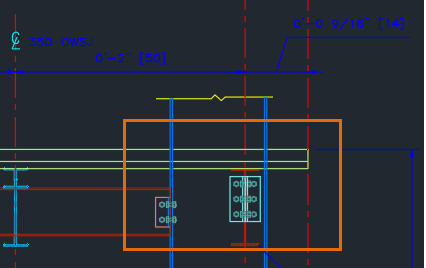

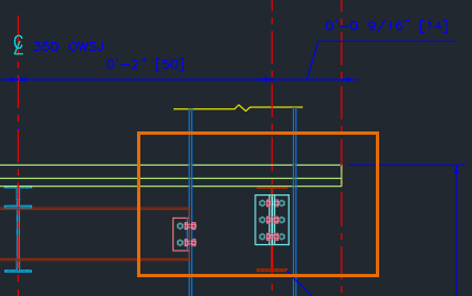

  2. Přibližte pravou horní oblast řezu tak, abyste viděli spojovací součásti na ocelových nosnících.

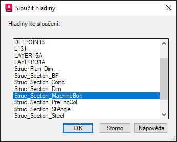

    Spojovací součásti jsou na dvou různých hladinách, C-241-1 a Struc_Section_MachineBolt. Chceme vzít objekty na hladině C-241-1 a sloučit je s hladinou Struc_Section_MachineBolt.
  3. Klikněte na kartu Výchozí > panel Hladiny (rozbalený) > Sloučit. Hledat
  4. Po zobrazení výzvy Vyberte objekt na hladině, která má být sloučena, nebo vyberte možnost [Název]: zadáním písmene N vyberte hladinu, ze které se bude slučovat, v dialogu.
    Také můžete vybrat objekt na hladině, kterou chcete sloučit.

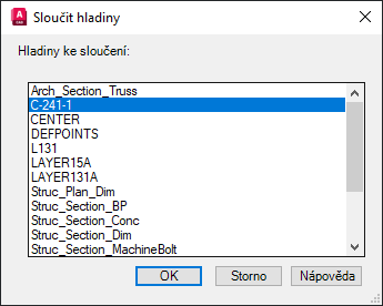

  5. V dialogu Sloučit hladiny vyberte v seznamu položku C-241-1 a klikněte na tlačítko OK.
  6. Volitelně vyberte další hladiny, které chcete sloučit.
  7. Stisknutím klávesy Enter dokončete výběr hladin, které chcete sloučit.
  8. Po zobrazení výzvy Vyberte objekt na cílové hladině nebo možnost [Název]: zadejte písmeno N.
  9. V dialogu Sloučit hladiny vyberte v seznamu položku Struc_Section_MachineBolt a klikněte na tlačítko OK.
  10. V okně hlášení Sloučit do hladiny pokračujte kliknutím na tlačítko Ano.
    Objekty na hladině C-241-1 budou sloučeny s hladinou Struc_Section_MachineBolt a hladina C-241-1 bude z výkresu vyčištěna.

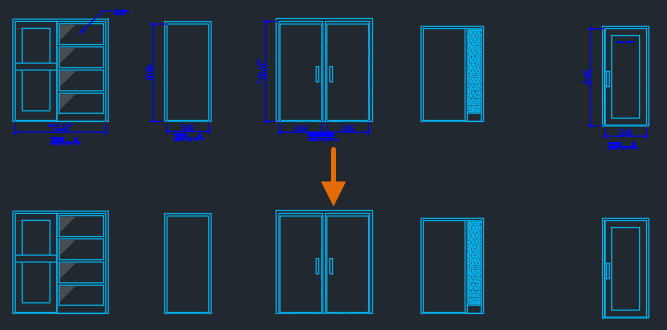

Odstranění všech objektů na hladině
Občas bude možná potřeba odstranit všechny objekty na určitých hladinách. Toto může být užitečné při zmenšování velikosti souboru výkresu nebo při snižování složitosti modelu. Při sdílení návrhu s ostatními budete možná potřebovat pouze obecnou reprezentaci návrhu, například obrys budovy k referenci. Funkce Vymazat hladinu (příkaz VYMAŽHL) umožňuje vymazat všechny objekty na hladině a poté tuto hladinu z výkresu vyčistit.
Následující postup vysvětluje, jak odebrat všechny objekty na hladině a poté tuto hladinu z výkresu vyčistit:
  1. Otevřete vzorový výkres A-03.dwg ve složce C:\Program Files\Autodesk\AutoCAD <verze>\Sample\Sheet Sets\Architectural. Pokud chcete, můžete také otevřít jeden z vašich výkresových souborů, stačí jen příslušně aktualizovat kroky.
    Tip: Před vymazáním všech objektů na hladině a následným vyčištěním hladiny můžete použít příkaz Procházení hladin (příkaz LAYWALK), abyste nejprve viděli, co je na každé hladině, a izolovali pouze hladiny, které chcete odstranit. Pokud v dialogu Procházení hladin zrušíte zaškrtnutí políčka Obnovit při ukončení, objekty na vybraných hladinách zůstanou po zavření dialogu viditelné.
  2. Klikněte na kartu Výchozí > panel Hladiny (rozbalený) > Odstranit. Hledat
  3. Po zobrazení výzvy Vyberte na hladině objekt k odstranění nebo možnost [Název]: vyberte ve výkresu poznámku, odkaz a kóty.
  4. Stisknutím klávesy Enter odstraňte objekty a vyčistěte vybrané hladiny.
  5. Po zobrazení výzvy Chcete pokračovat? [Ano/Ne] <Ne>: pokračujte zadáním písmene Y.
Poznámka: Bloky, které obsahují objekty na hladinách, které jsou odstraňovány, budou předefinovány.

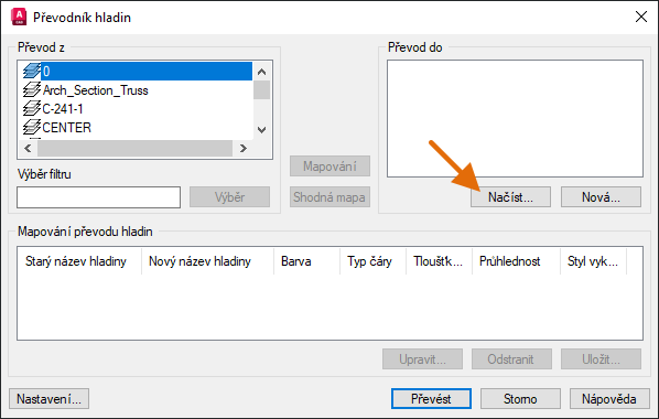

Následující postup vysvětluje, jak vytvořit a pomocí mapy převodu hladin vyčistit hladiny ve výkresu:
  2. Klikněte na kartu Správa > panel Standardy CAD > Převodník hladin. Hledat

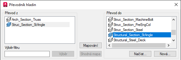

  3. V dialogu Převodník hladin klikněte na tlačítko Načíst v části Převod na.
    Tlačítko Načíst umožňuje vybrat výkres obsahující hladiny, které chcete použít k aktualizaci hladin v aktuálním výkresu – obvykle se jedná o soubor šablony výkresu (DWT) nebo soubor výkresových standardů (DWS). Můžete také vybrat soubor výkresu, který obsahuje dříve uložené mapování převodu hladin.
  4. V dialogu Vybrat výkresový soubor přejděte do složky C:\Program Files\Autodesk\AutoCAD <verze>\Sample\Sheet Sets\Architectural\Res a vyberte soubor Section2.dwg. Klikněte na tlačítko Otevřít.
  5. Ve středu dialogu klikněte na možnost Shodná mapa.
    Všechny hladiny se stejnými názvy v rámci dvou výkresů jsou přidány do části Mapování převodu hladin poblíž dolní části dialogu. Nyní by vám měly zbýt dvě hladiny, které nejsou mapované.

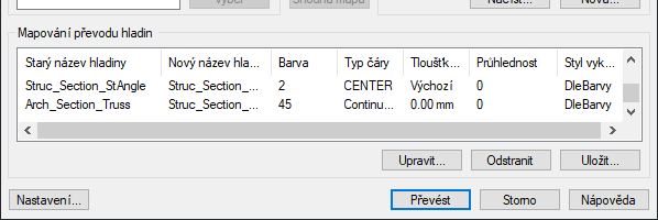

  6. V seznamu Převod z vyberte položku Struc_Section_stAngle a poté v seznamu Převod na vyberte položku Structural_Section_StAngle. Klikněte na tlačítko Mapovat.

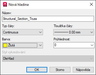

Ne každá hladina, kterou chceme použít, byla definována v načteném výkresu. Přidáním nové hladiny je možné namapovat hladinu Arch_Section_Truss.
  1. V části Převod na klikněte na tlačítko Nový.
  2. V dialogu Nová hladina zadejte do textového pole Název výraz Structural_Section_Truss.

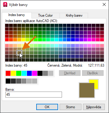

  3. Klikněte na rozevírací seznam Barva a vyberte možnost Vybrat barvu.
  4. V dialogu Vybrat barvu vyberte vzorek barvy 45 a klikněte na tlačítko OK.
  5. V dialogu Nová hladina klikněte na tlačítko OK.
  6. V seznamu Převod z vyberte položku Arch_Section_Truss a poté v části Převod na vyberte možnost Structural_Section_Truss. Klikněte na tlačítko Mapovat.

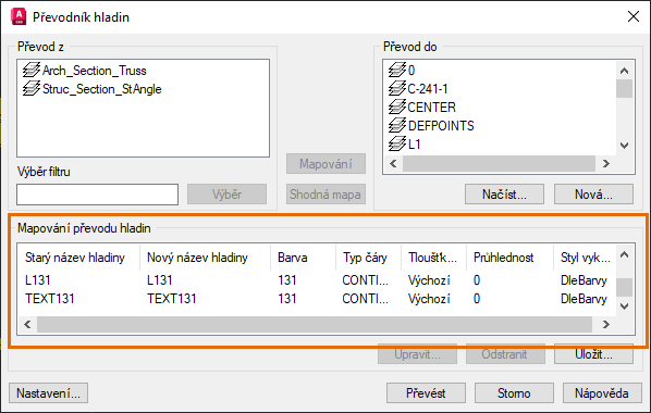

    Všechny hladiny jsou nyní mapovány.
Podle zdroje importovaných hladin bude možná nutné provést určité úpravy vlastností hladin. Vlastnosti hladiny v mapování můžete upravit kliknutím na tlačítko Upravit.
Tip: Pokud budete potřebovat provést příliš mnoho změn vlastností hladin mapování, bude možná snadnější aktualizovat načtený výkresový soubor a poté jej znovu načíst.

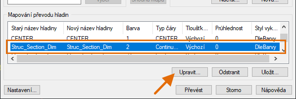

Zde upravíme vlastnosti dvou hladin mapování:
  1. V části Mapování převodu hladin vyberte položku Struc_Section_Dim ve sloupci Starý název hladiny a klikněte na tlačítko Upravit.
  2. V dialogu Upravit hladinu změňte barvu hladiny na 45 a klikněte na tlačítko OK.
  3. Změňte barvu hladiny Structural_Section_StAngle na 5.
    Nyní, když jsou všechny hladiny namapovány, je možné volitelně uložit mapování hladin a převést hladiny ve výkresu.
  4. Volitelně klikněte na tlačítko Uložit a uložte mapování hladin do souboru výkresu, aby je bylo možné použít k převodu hladin v jiném výkresu. Určete umístění souboru a kliknutím na tlačítko Uložit se vraťte do dialogu Převodník hladin.
    Poté můžete upravit a načíst hladiny a mapování hladin uložené do výkresového souboru místo načtení souboru Section2.dwg, které jsme dříve v tomto cvičení provedli.

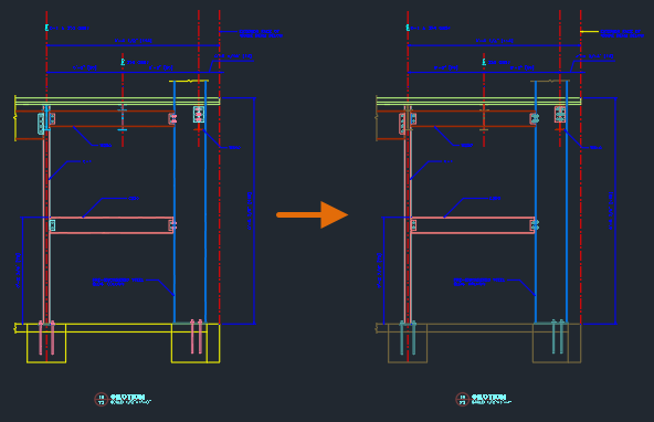

  5. Kliknutím na možnost Převést převedete hladiny v souboru Section1.dwg podle mapování hladin, které jste vytvořili.

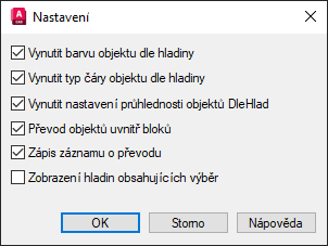

Poznámka: Existují řízená nastavení, která ovlivňují vlastnosti objektů při převodu hladin. Chcete-li tato nastavení použít, klikněte v Převodníku hladin na tlačítko Nastavení, které se nachází v levém dolním rohu dialogu. Před převodem hladin proveďte požadované změny v dialogu Nastavení.
