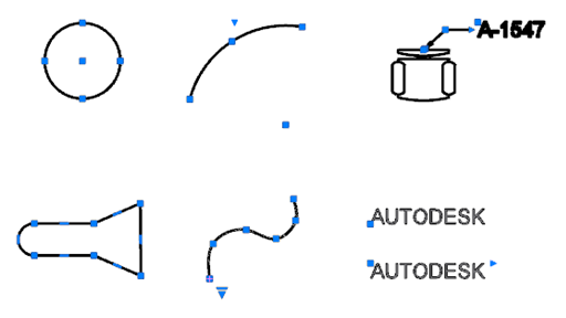

Co jsou uzly
Uzly jsou malé čtverce, obdélníky a trojúhelníky, které se zobrazují na vybraných objektech. Objekty můžete pomocí uzlů protahovat, přesouvat, kopírovat, otáčet, měnit jejich měřítko a zrcadlit, aniž byste museli zadávat jakékoli příkazy.

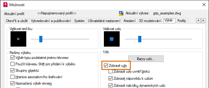

Nejprve se ujistěte, že jsou uzly zapnuty.
  1. Pravým tlačítkem klikněte na kreslicí plochu a vyberte položku Možnosti.
  2. V dialogu Možnosti na kartě Výběr zkontrolujte, zda je zapnuta možnost Zobrazit uzly.

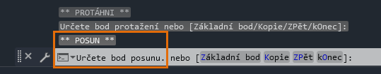

  4. Stiskněte mezerník.
    Všimněte si, že příkazový řádek nyní zobrazuje, že je aktivní režim posunu.

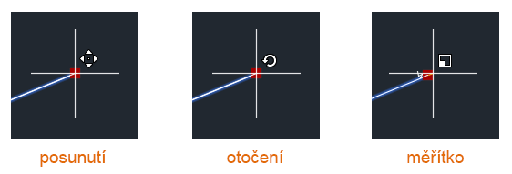

    Poznámka: Indikátory kurzoru označují, že je aktivní režim uzlu posunutí, otočení nebo změna měřítka, neoznačují však režim protažení nebo zrcadlení.

  6. Opakovaným stisknutím mezerníku můžete procházet režimy uzlů.
    Příkazový řádek označuje aktuální režim. Přesunutím kurzoru se můžete ujistit, jaký režim je aktivní. Nakonec se vrátíte zpět do režimu protažení.

Vyzkoušejte stejný postup s oblouky, kružnicemi a křivkami, přičemž na různých objektech můžete vybírat různé uzly.

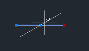

  3. Opakovaně stiskněte Mezerník, dokud nebude nastaven režim otočení.
    Všimněte si, že se čára otáčí kolem koncového bodu, kde jste vybrali uzel. Řekněme však, že jste jej chtěli otočit kolem bodu v polovině čáry.
  4. Zadejte znak B a stisknutím mezerníku vyberte možnost základního bodu.
  5. Vyberte uzel v polovině jako nový základní bod.
    Poznámka: Možná bude užitečné vypnout uchopení objektů pomocí klávesy F3.
  6. Otočte čáru.

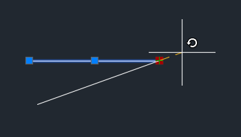

Během této činnosti s uzly můžete stále v rámci režimu uzlů vytvořit více kopií objektu. Použijeme otočení jako příklad.
  1. Nakreslete horizontální čáru.
  2. Vyberte úsečku.
  3. Vyberte jeden z koncových uzlů.
  4. Opakovaně stiskněte mezerník, dokud nebude aktivní režim uzlů otočení.
  5. Zadejte znak C a stisknutím mezerníku kopírujte objekt při jeho otočení.
  6. Jako první úhel otočení zadejte 30.
  7. Dále zadejte úhel 20.
    Všimněte si, že čára se otočí a zkopíruje z původní čáry, nikoli z předchozí kopie.
  8. Jako další zadejte úhel -25.
  9. Stisknutím klávesy Esc operaci ukončete.

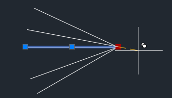

Použití kroku otočení během kopírování pomocí uzlů
Nyní tuto činnost můžeme posunout o krok dál. Řekněme, že máte objekt, který chcete zkopírovat vícekrát, a chcete, aby úhel otočení byl stejný mezi jednotlivými po sobě jdoucími objekty.
Poznámka: U těchto příkladů vypněte režim Orto (F8) a uchopení objektů (F3).
  2. Vyberte úsečku.

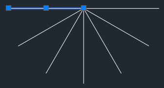

    Toto bude úhel pro krok rotace každé kopie.
  7. Chcete-li vytvořit další kopie, podržte klávesu Ctrl a přetáhněte kurzor.
    Při přetahování se kurzor přichytává k úhlům 30 stupňů.
  8. Držte klávesu Ctrl a opakovaně klikejte, dokud nevytvoříte několik čar otočených od původní čáry po 30stupňových přírůstcích.
    Poznámka: Vyzkoušejte si vytvoření několika kopií se stisknutou klávesou Ctrl, pak klávesu uvolněte a vytvořte několik dalších kopií. Nakonec znovu se stisknutou klávesou Ctrl vytvořte ještě několik dalších kopií. Stisknutím klávesy Ctrl se krok nastaví na úhel použití bezprostředně před stisknutím klávesy Ctrl.

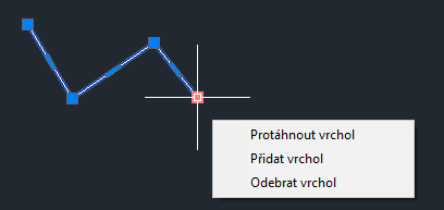

Nabídky uzlů

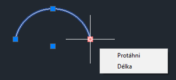

Místo výběru uzlu jako v předchozím cvičení pouze přesuňte kurzor myši nad uzel. Zobrazí se nabídka s akcemi asociovanými s uzlem. Možnosti nabídky se budou lišit podle vybraného objektu a uzlu. Ne všechny uzly mají nabídky uzlů. Uzly s nabídkami se označují jako multifunkční uzly.
  1. Nakreslete křivku s nejméně třemi segmenty.
  2. Vyberte křivku.
  3. Přesunutím kurzoru nad jeden z koncových uzlů zobrazíte nabídku uzlu.
  4. Přesunutím kurzoru nad jeden z uzlů bodu poloviny segmentu zobrazíte jeho nabídku uzlu.
  5. Klikněte na možnost nabídky a vyzkoušejte ji. Stisknutím klávesy Esc operaci ukončete.
