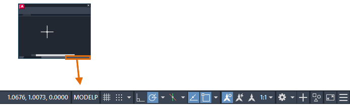

Stavový řádek umožňuje rychlý přístup k některým z nejčastěji používaných kreslicích pomůcek a nástrojů. Zde je výchozí stavový řádek.
Stavový řádek se zobrazuje v pravém dolním rohu aplikace.

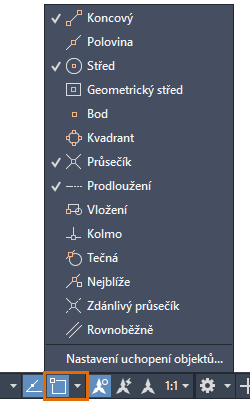

Vyberte, které nástroje chcete na stavovém řádku zobrazit či skrýt.
Na stavovém řádku můžete také zobrazit souřadnice kurzoru. Ve výchozím nastavení je zobrazení souřadnic vypnuté.

| F3 |
| Uchopení objektu | Zapne a vypne uchopení objektu. |
