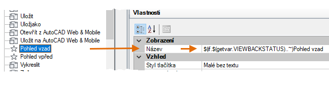

  1. Zadáním výrazu CUI na příkazovém řádku zobrazte editor Přizpůsobit uživatelské rozhraní.
  2. Rozbalte uzel Panely nástrojů Rychlý přístup jako na obrázku.
  3. Do vyhledávacího pole seznamu příkazů zadejte výraz „pohled“ a posuňte seznam přibližně o polovinu dolů, dokud neuvidíte položky Pohled vzad a Pohled vpřed.
  4. Se stisknutou klávesou Shift vyberte a přetáhněte myší příkazy Pohled vzad a Pohled vpřed těsně nad vykreslení.
  5. Zkopírujte a vložte následující makra v poli Název pro každý z nich, když kliknete na ovládací prvek v prostředí CUI na panelu nástrojů Rychlý přístup:
    • $(if,$(getvar, VIEWBACKSTATUS),,~)Pohled vzad
    • $(if,$(getvar, VIEWFWDSTATUS),,~)Pohled vpřed
    Zde například je zobrazeno, jak by měly vypadat vlastnosti příkazu Pohled vzad:
    Po dosažení začátku nebo konce předchozích pohledů tato dvě makra zobrazí šedě ovládací prvky Pohled vzad a Pohled vpřed.
  6. Kliknutím na tlačítko OK zavřete dialog CUI a vyzkoušejte si nová tlačítka Pohled vzad a Pohled vpřed na panelu nástrojů Rychlý přístup.
