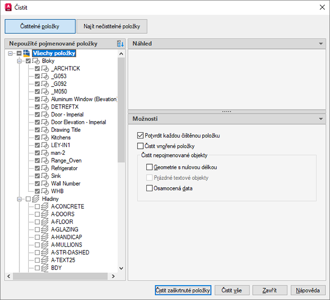

Chcete-li vyčistit nepoužívané položky, proveďte následující úkony:

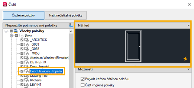

Otevře se dialog Čistit. K dispozici jsou dva zobrazitelné seznamy:
Proces výběru položek, které chcete vyčistit, můžete také přeskočit výběrem možnosti Čistit vše, která vyčistí všechny nepoužívané položky.

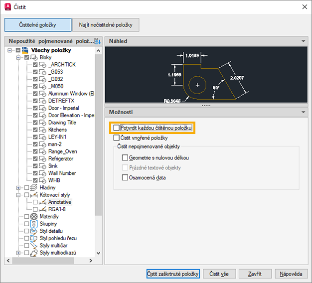

Pokud jste zaškrtli možnost Potvrdit každou čištěnou položku, budete vyzváni k potvrzení každé čištěné položky. Zrušením zaškrtnutí této možnosti přeskočíte krok potvrzení.

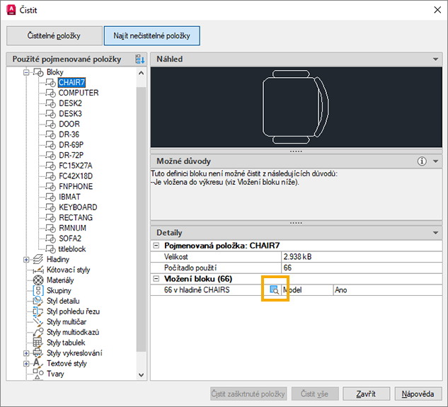

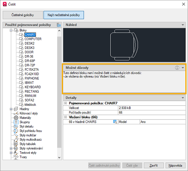

Možná narazíte na položku, kterou chcete vyčistit, ale nezobrazuje se v seznamu Nepoužité pojmenované položky. Seznam Najít nečistitelné položky slouží k zobrazení pojmenovaných položek, které se ve výkresu používají.
Jakmile vyberete položku, zobrazí se náhled a seznam možných důvodů, proč objekt není možné čistit.
V části Detaily můžete vidět velikost položky a počet výskytů položky ve výkresu. Chcete-li vybrat položky ve výkresu, klikněte na ikonu Vybrat objekty vedle položky, kterou chcete vybrat ve výkresu.
Kliknutím na možnost Vybrat objekty zavřete dialog Čistit a vyberete objekty ve výkresu.

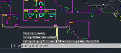

Pojďme to vyzkoušet. Použijte jeden z vlastních výkresů nebo použijte vzorový výkres Floor Plan Sample.DWG, který je zobrazen v následujících částech.
Zobrazí se dialog Odstranit duplicitní objekty. V tomto případě použijeme výchozí možnosti.
Tento výkres vypadá stejně jako předtím. I když nebyla viditelná žádná z těchto nesrovnalostí, bylo odstraněno 30 duplicitních objektů a 2 387 překrývajících se objektů a segmentů čar.

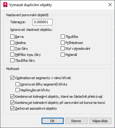

Zkusíme to znovu, tentokrát však použijeme některé možnosti v dialogu Odstranit duplicitní objekty.
Ve výchozím nastavení příkaz ODSTRAŇPŘESAHY nepůsobí na objekty, které mají rozlišené vlastnosti. Pokud jsou například objekty identické, ale jsou na jiné hladině nebo mají jinou tloušťku čáry, nebudou tyto objekty považovány za duplicitní. Můžete však změnit nastavení tak, aby byly některé vlastnosti ignorovány.
V tomto příkladu jsou použity tři identické úsečkové segmenty s různými barvami. Výběrem možnosti Barva odeberete všechny duplicitní objekty.
Následující vlastnosti objektu je možné během porovnání ignorovat:
V tomto příkladu se čára překrývá s křivkou. Pokud je vybrána možnost Optimalizovat segmenty v rámci křivek, bude při použití příkazu ODSTRAŇPŘESAHY na tyto objekty odstraněn objekt čáry.
