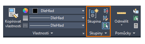

Chcete-li mít snadný přístup k ovládacím prvkům skupin na pásu karet, přejděte na kartu Výchozí a panel Skupiny.
Na tomto panelu se nachází příkazy Seskupit, Zrušit skupinu a následující příkazy:
Správce skupin. Hledat

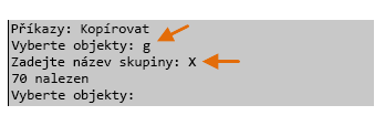

Pokud je výběr skupiny zapnutý, kopie skupiny je také samostatnou skupinou.
Výběr skupiny Ano/Ne Hledat
panel Skupiny
Zrušit skupinu. Hledat
