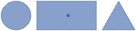

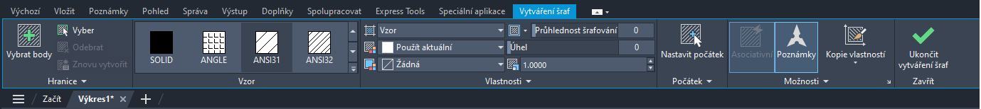

Nejprve si přečtěte základní kroky pro použití šrafování na uzavřeném oblasti. Nebudeme vysvětlovat každou možnost, ale pouze některé základy. Začneme tím, že máme 3 jednoduché tvary.

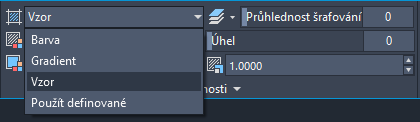

seznam Typ šrafování vyberte typ šrafování, který chcete použít. Pro účely tohoto cvičení vyberte Vzor.
Vyberte šrafování, které jste vytvořili. Všimli jste si, že je zde jediný uzel šrafování? Když ve výchozím nastavení použijete šrafování na více oblastí, je výsledkem jeden šrafovaný objekt. V tomto příkladu každá změna, kterou provedete s tímto jediným objektem šrafování, ovlivní všechny tři objekty.

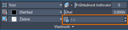

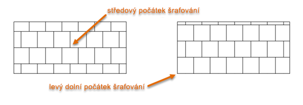

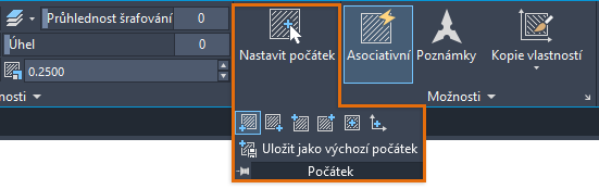

Při použití nebo úpravě šrafování můžete chtít přiřadit různé vlastnosti, jako je úhel, měřítko, počátek a podobně.

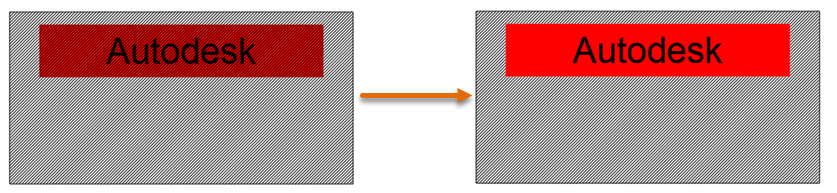

Už jste dříve přidali šrafování do výkresu a to se zobrazuje nahoře nebo překrývá jiné objekty? K přesunutí šrafování ve výkresu vpřed či vzad můžete využít pořadí šrafování.
