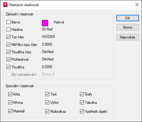

Pamatujete si možnost Nastavení zmíněnou dříve v tomto článku? V tomto příkladu zkopíruji vlastnosti z čáry do řady jiných objektů a pomocí možnosti Nastavení omezím kopírované vlastnosti.
Zde je uvedeno několik poznámek k nastavení vlastností:
Všimněte si, že hladina a barva nebyly zkopírovány do cílových objektů.

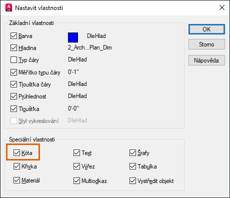

Někdy může být vhodné zkopírovat vlastnosti z objektu v jednom výkresu do objektů v jiném výkresu. V tomto příkladu zkopíruji vlastnosti z objektu kóty do objektu kóty v jiném výkresu. V tomto příkladu je třeba provést nastavení a podívat se na nastavení Speciální vlastnosti příkazu KOPIEVLAST.
Více informací o šablonách naleznete v části Vyzkoušeli jste již: Práce se šablonami.
Nyní jste připraveni k použití příkazu KOPIEVLAST mezi výkresy.
Speciální vlastnosti používají vlastnosti, které jsou specifické pro typ zdrojového objektu. U objektů kót tam patří například kótovací styl a další vlastnosti.

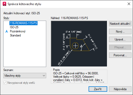

Kóta se aktualizuje podle očekávání. Ale ještě lepší je, že pokud kótovací styl neexistuje, je vytvořen ve výkresu! Zkontrolujte si to pomocí příkazu KÓTYSTYL. Hledat
Jakmile použijete příkaz KOPIEVLAST mezi výkresy, libovolné potřebné styly a definice se ve výkresu vytvoří. Mezi tyto položky patří:

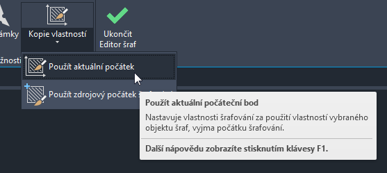

Pokud pomocí příkazu KOPIEVLAST kopírujete vlastnosti z jednoho objektu šrafování do jiného, zkopírují se také souřadnice počátku šrafování. Chcete-li se vyhnout kopírování počátku, postupujte následovně.
Zobrazí se kontextový pás karet Editor šraf.
Toto je považováno za zdrojový objekt. Vlastnosti se zkopírují do šrafování, které je právě upravováno.
