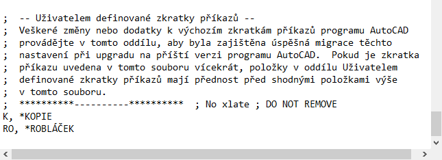

Aliasy příkazů lze předefinovat nebo přidat úpravou souboru acad.pgp nebo souboru acadlt.pgp v aplikaci AutoCAD LT. V tomto příkladu přepíšete existující alias svým vlastním a přidáte nový.
Podrobnosti o formátu souboru PGP:
<Alias>,*<Full command name
A, *ARC
Tento řádek v souboru definuje A jako zkratku příkazu OBLOUK.
Definice aliasů vždy přidávejte do části Uživatelem definované aliasy příkazů na konci souboru, i když předefinujete existující zástupce příkazů. Poslední definice v souboru PGP je ta, kterou produkt načte.
Po dokončení by měl vypadat jako na následujícím obrázku.

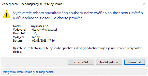

Soubory jazyka AutoLISP je nutné před použitím načíst. Soubor můžete v aktuální relaci aplikace AutoCAD načíst ručně a nastavit soubory LSP tak, aby se automaticky načítaly při každém spuštění aplikace AutoCAD.
Také můžete na příkazovém řádku zadat příkaz APLČTI.
V okně Historie příkazů by se měla zobrazit zpráva označující načtený soubor.

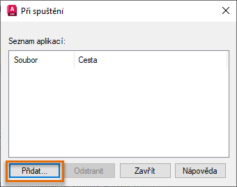

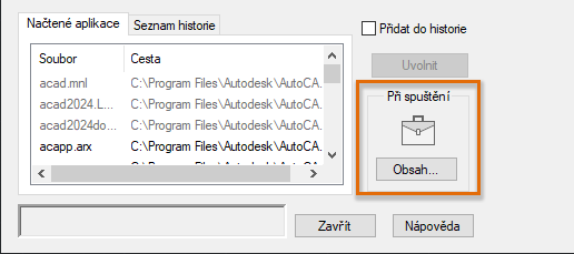

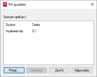

Chcete-li načíst soubor LSP automaticky při každém otevření aplikace AutoCAD, postupujte podle následujících kroků.
Při příštím restartování aplikace AutoCAD nebo otevření výkresu se soubor LSP načte automaticky a příkazy definované v souboru LSP budou k dispozici k použití.

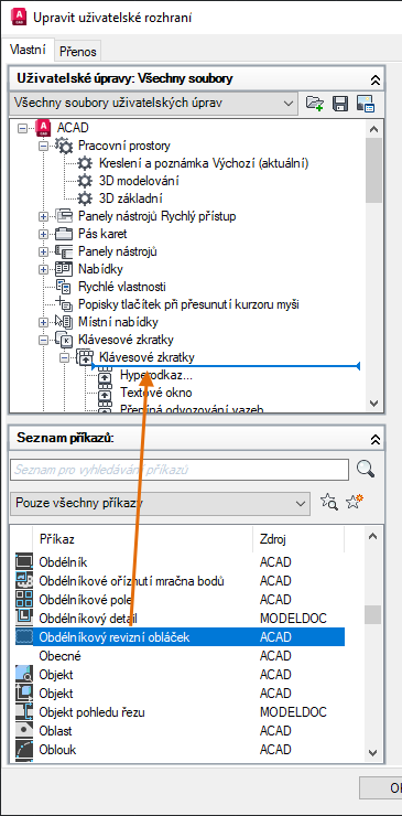

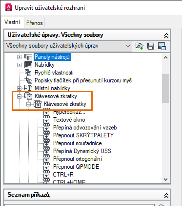

Klávesové zkratky jsou definovány v souboru uživatelských úprav (CUIx). V tomto příkladu definujete klávesovou zkratku ke spuštění příkazu ROBLÁČEK s možností Obdélník.

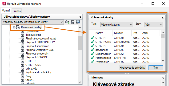

Zobrazí se úplný seznam definovaných klávesových zkratek na pravé straně editoru.
Když chceme definovat novou klávesovou zkratku, přetáhneme příkaz ze seznamu příkazů do uzlu Klávesové zkratky a poté k němu přiřadíme kombinaci kláves.

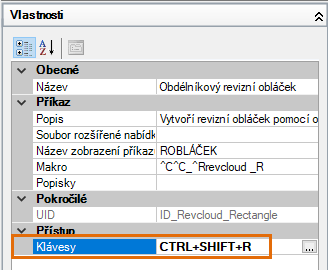

Část Vlastnosti je předvyplněna s výjimkou klávesových zkratek. Přiřadíme vám klávesovou zkratku Ctrl+Shift+R.
Výsledek by měl vypadat jako na následujícím obrázku:
Příkaz ROBLÁČEK se spouští s možností obdélník.

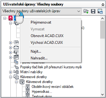

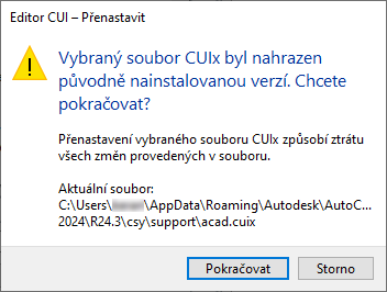

Pokud nejste spokojeni se změnami, které jste provedli, můžete obnovit soubor CUIx do jeho předchozího uloženého stavu nebo do výchozího stavu programu.

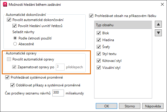

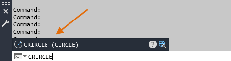

Pokud často chybně zadáte některé příkazy, můžete zkusit automatické opravy. Pokud je funkce automatických oprav povolena, seznam návrhů příkazového řádku nabízí návrhy založené na překlepů, které jste provedli v minulosti. Do seznamu automatických oprav můžete také ručně přidat příkazy a systémové proměnné, které obvykle píšete nesprávně.
Je to proto, abychom mohli v tomto cvičení spojit chybně napsané slovo s příkazem.
V příkazovém okně se zobrazí Neznámý příkaz.
Tím se chybně zadaný příkaz PŘEKÝT přiřadí ke skutečnému příkazu PŘEKRÝT.
Chybně zadaný příkaz je nyní rozpoznán jako příkaz PŘEKRÝT.
Nastavte možnosti zpět na výchozí hodnoty.
Do souboru automatických oprav můžete také ručně zadat příkazy.
Aplikace Poznámkový blok otevře soubor AutoCorrectUserDB.pgp. Formát tohoto souboru je NESPRÁVNÝ, *SPRÁVNÝ.
Nyní je příkaz opraven a spustí se příkaz KRUŽNICE.
