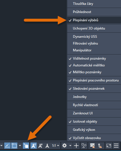

Nejprve zkontrolujte, zda je cyklické procházení výběru viditelné na stavovém řádku ( Hledat).
Pokud ikona cyklického procházení výběru není na stavovém řádku viditelná, klikněte na položku Přizpůsobení ( Hledat) a na možnost Cyklické procházení výběru.
Cyklické procházení výběru je možné zapnout nebo vypnout na stavovém řádku. Hledat

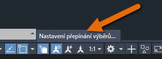

Pokud je cyklické procházení výběru zapnuto, zobrazí se u kurzoru indikátor, jakmile přesunete kurzor nad objekty nacházející se nad sebou. Pokud vyberete libovolný z objektů nad sebou, zobrazí se okno se seznamem. V okně se seznamem můžete vybrat objekt, který chcete upravit.
Na kartě Cyklické procházení výběru je několik dalších nastavení, která řídí zobrazení okna se seznamem cyklického procházení výběru. Další informace naleznete v tématu nápovědy Karta Cyklické procházení výběru (dialog Nastavení kreslení).

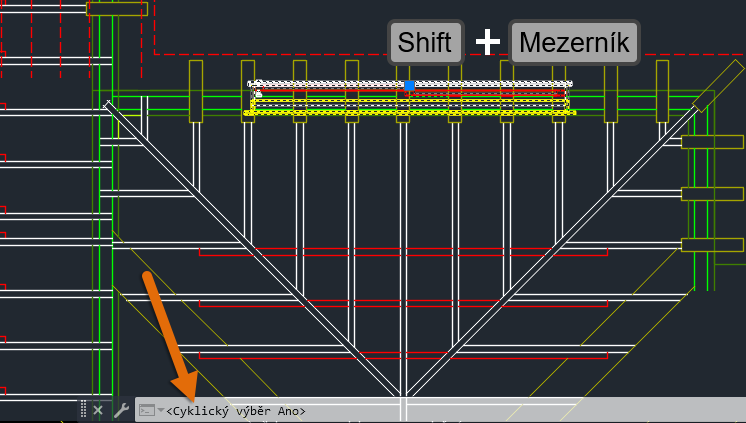

Cyklické procházení výběru je také možné použít v případě, kdy je prvek na stavovém řádku vypnutý, a to stisknutím klávesové zkratky Shift+mezerník jako dočasná změna.
Zapnutý režim cyklického procházení výběru poznáte podle toho, že se v příkazovém okně po výběru objektů nad sebou zobrazí výraz <Cyklický výběr Ano>.
Nyní kliknutím levým tlačítkem myši procházejte objekty nad sebou. Pokud je objekt, který chcete vybrat, zvýrazněn, stiskněte klávesu Enter a spusťte příkaz jako normálně.
