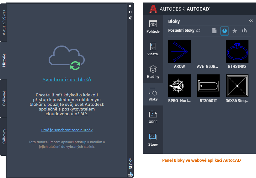

Pomocí účtu Autodesk s podporovaným zprostředkovatelem cloudového úložiště (Box, Dropbox nebo Microsoft OneDrive) můžete získat rychlý přístup k posledním blokům a výkresům knihoven bloků.

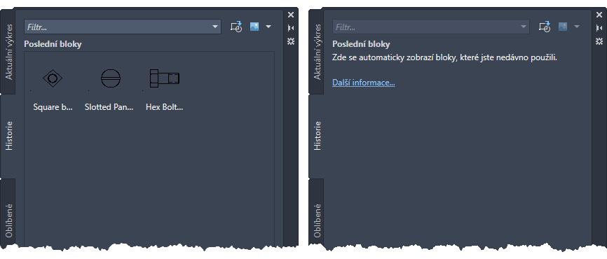

Na kartě Poslední na paletě Bloky se zobrazují snímky naposledy vložených nebo vytvořených bloků v aktuálním výkresu. Poslední bloky výkresu můžete synchronizovat do cloudového úložiště a získat k nim přístup z libovolného zařízení pomocí aplikace AutoCAD pro stolní počítače nebo webové aplikace AutoCAD. Klikněte na možnost Synchronizovat bloky, přihlaste se do svého účtu na portálu Autodesk Account a poté určete umístění úložiště v cloudu, kde chcete začít synchronizovat bloky.
Možnost Synchronizovat bloky se nemusí na paletě Bloky zobrazit, pokud v aktuálním výkresu jsou již poslední bloky nebo jste při přihlášení do svého účtu Autodesk nepoužili paletu Bloky.

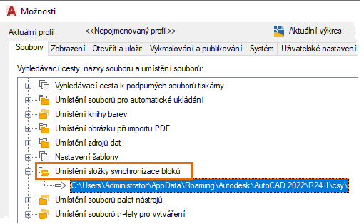

V tomto případě můžete změnit umístění složky s posledními bloky na kartě Soubory v dialogu Možnosti a zadat umístění úložiště v cloudu, do kterého se mají bloky synchronizovat.
Při výběru složek pro knihovny bloků a poslední bloky se doporučuje použít složky umístěné u podporovaného zprostředkovatele cloudového úložiště (Box, Dropbox nebo Microsoft OneDrive). Ačkoliv můžete určit libovolné umístění složky, bloky budou přístupné pouze v různých zařízeních a ve webové aplikaci AutoCAD, pokud používáte cloudové úložiště.

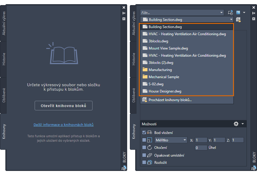

Karta Ostatní výkresy na paletě Bloky byla přejmenována na kartu Knihovny. Nyní můžete zadat složku, soubor výkresu nebo libovolnou definici bloku uloženou ve výkresu, která bude vložena jako blok do aktuálního výkresu. Karta Knihovny obsahuje rozevírací seznam, který zobrazuje pět naposledy použitých knihoven bloků (složka nebo soubor výkresu), které slouží k urychlení přístupu. Pokud vyberete knihovnu bloků v umístění cloudového úložiště, můžete použít stejné bloky i ve webové aplikaci AutoCAD.
