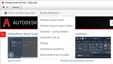

Nabídka Rychlé reference
Do nápovědy k aplikaci AutoCAD byla přidána nabídka Rychlé reference. Nabídka je vždy dostupná, ať už se nacházíte na domovské stránce nápovědy nebo si prohlížíte téma uvnitř nápovědy. Možnosti nabídky představují snadný způsob zobrazení seznamu příkazů nebo systémových proměnných a dalších běžně zobrazovaných témat nápovědy.

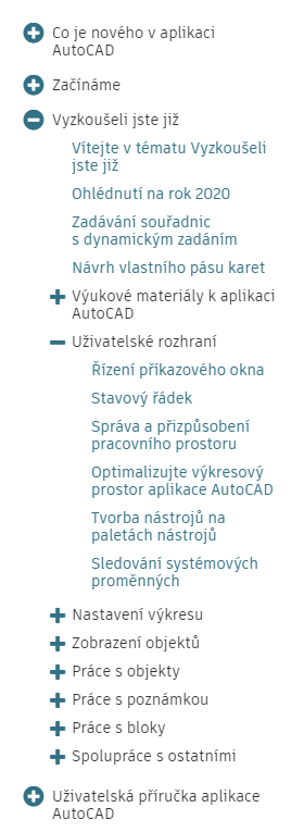

Vyzkoušeli jste již
Počet článků Vyzkoušeli jste již vzrostl. Aby bylo možné snadněji vyhledat článek, jsou nyní seskupeny pod záhlavími témat v obsahu.

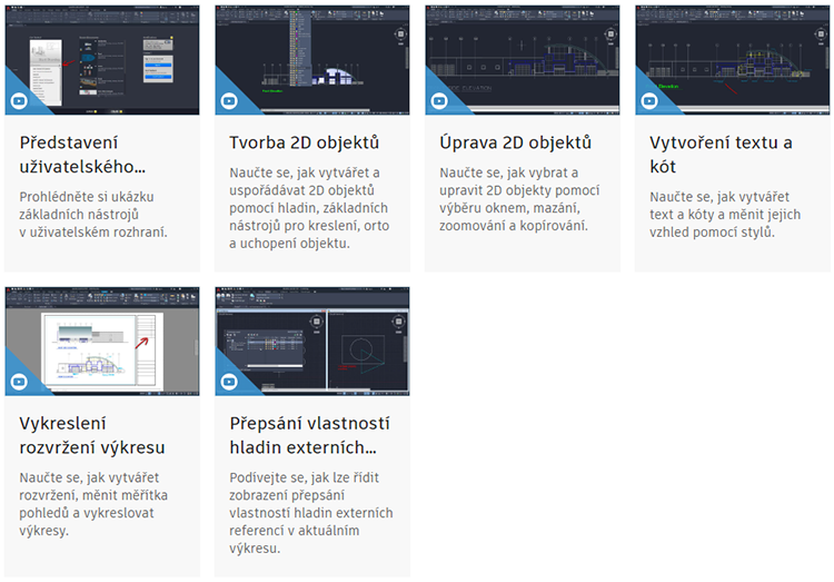

Výukové videofilmy
Aby bylo možné snadněji zobrazit výukové videofilmy, bylo přidáno téma s kartami, na které je možné kliknout.
