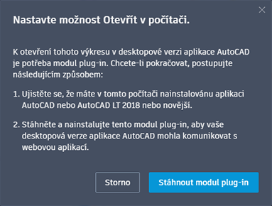

Chcete-li použít příkaz Otevřít v počítači, je nutné nejprve nainstalovat modul plug-in AutoCAD.
  1. Ve webové aplikaci AutoCAD klikněte na příkaz Otevřít v počítači. Pokud modul plug-in ještě není nainstalován, zobrazí se výzva k jeho stažení.
  2. Klikněte na možnost Stáhnout modul plug-in.
  3. Přejděte do umístění složky souboru a dvojitým kliknutím na soubor nainstalujte modul plug-in.
