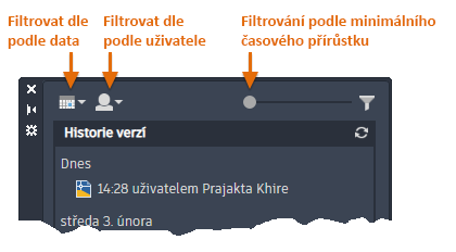

Historii verzí výkresů uložených v cloudu můžete zobrazit na nové paletě Historie výkresů, kde je můžete porovnat s aktuální verzí výkresu.
Pokud uložíte soubory výkresů do účtu OneDrive, Dropbox nebo Box, další verze těchto souborů výkresů se vytvoří během práce a vytvoří se historie verzí. Předchozí verze budou uvedeny na nové paletě Historie výkresů, aby je bylo možné porovnat s aktuální verzí výkresu.

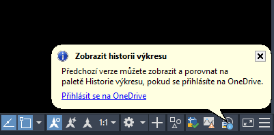

Po přihlášení zobrazí paleta Historie výkresu seznam všech předchozích verzí daného výkresu.
Ovládací prvek Porovnat otevře funkci Porovnání výkresů, která umožňuje identifikovat geometrické nebo textové rozdíly mezi verzemi. Další informace naleznete v části Porovnání rozdílů mezi výkresy.

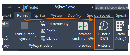

HISTORIEDWG – Otevře paletu Historie výkresu, která zobrazí historii verzí aktuálního výkresu, která je spravována podporovaným poskytovatelem cloudového úložiště.
