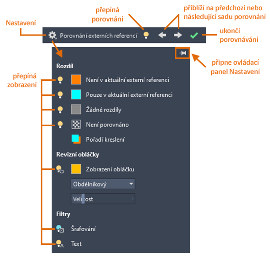

Porovnání externích referencí
Podobně jako u funkce porovnání výkresů můžete nyní porovnat změny provedené v souboru výkresu, který je v aktuálním výkresu připojen jako externí reference (xref).
Veškeré změny odkazovaného nebo porovnávaného výkresu jsou zvýrazněny pomocí revizních obláčků.
Pokud se odkazovaný výkres změní, zobrazí se v pravém dolním rohu aplikace v bublinové zprávě (na panelu s aktivními ikonami). Kliknutím na odkaz v bublinové zprávě znovu načtete změněnou externí referenci nebo porovnáte změny. Změny externích referencí můžete také porovnat na paletě Externí reference.

XPOROVNEJ – Porovná připojenou externí referenci s nejnovějším stavem odkazovaného souboru výkresu.
XPOROVNEJZAVŘI – Zavře panel nástrojů Porovnat externí reference a ukončí porovnání.
XPOROVNEJDALŠÍ – Přiblíží na další sadu změn výsledků porovnání externích referencí.
XPOROVNEJPŘEDCHOZÍ – Přiblíží na předchozí sadu změn výsledků porovnání externích referencí.
