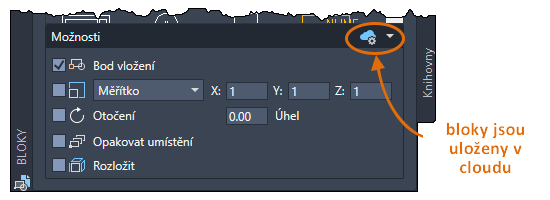

Pokud v této aktualizaci použijete účet na portálu Autodesk Account a synchronizujete bloky s poskytovatelem cloudového úložiště, vaše oblíbené a poslední bloky budou přístupné ve všech zařízeních.

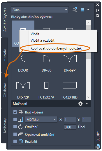

Paleta Bloky nyní umožňuje zkopírovat často používané bloky do nové karty Oblíbené. Na kartu Oblíbené můžete zkopírovat blok z libovolné karty na paletě Bloky.
Na paletě Bloky můžete nyní lépe spravovat nastavení synchronizace. Kromě možnosti Synchronizovat bloky můžete v dialogu Nastavení synchronizace bloků určit nastavení synchronizace, včetně oprávnění k datům v cloudovém úložišti. Tlačítko Nastavení synchronizace bloků v dolní části palety bloků je dynamické a mění se v závislosti na aktuálním umístění posledních a oblíbených bloků.
Některá oznámení na paletě Bloky poskytují přístup k nastavením synchronizace bloků, aby bylo možné snadno změnit umístění složky pro synchronizaci.
