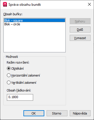

Zobrazí obsah zvolené buňky.
Při úpravě libovolné jednotlivé buňky klikněte pravým tlačítkem a dále klikněte na položku Správa obsahu buněk.
Zobrazí se následující možnosti.
Obsahuje veškerý text, popř. bloky ve zvolené buňce v pořadí, v jakém se zobrazují. Text je označen popiskem Text buňky tabulky. Bloky jsou označeny nápisem Blok před vlastním názvem bloku.
Posune obsah zvoleného výběrového seznamu nahoru v pořadí zobrazení.
Posune obsah zvoleného výběrového seznamu dolů v pořadí zobrazení.
Odstraní obsah zvoleného výběrového seznamu z buňky tabulky.
Změní směr, ve kterém se bude objevovat obsah buňky.
Umístí obsah buňky v závislosti na šířce buňky.
Umístí obsah buňky horizontálně, bez ohledu na šířku buňky.
Umístí obsah buňky vertikálně, bez ohledu na výšku buňky.
Určuje rozteč mezi textem, popř. bloky v rámci buňky.
