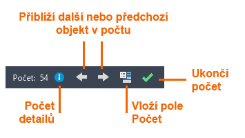

  3. Všechny instance určeného objektu jsou zvýrazněny a výsledek počtu se zobrazí na panelu nástrojů Počet. Tento panel nástrojů poskytuje několik příkazů a možností, jak zkontrolovat a spravovat objekty v počtu.

Zobrazení detailů o počtu
Použijte jeden z následujících postupů:
  • Na paletě Počet klikněte pravým tlačítkem na blok a vyberte položku Zkontrolovat detaily počtu.
  • Na panelu nástrojů Počet klikněte na ikonu Detaily počtu.
  • Paleta Počet zobrazí detaily počtu vybraného objektu nebo bloku a případnou chybovou zprávu.

  3. Na panelu nástrojů Počet klikněte na položku Vložit pole počtu.
  4. Klikněte a umístěte pole do aktuálního výkresu.
  5. Pole zobrazuje aktuální počet vybraných bloků.

Navigace mezi objekty v počtu
Ukončení počtu
