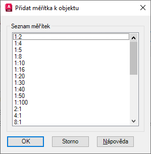

OBJMĚŘÍTKO (příkaz) Hledat: Přidat
Přidá nové měřítko k vybranému objektu poznámky.
Zobrazí se následující možnost.
Zobrazí seznam měřítek, která lze přidat k vybranému objektu poznámky.
Více měřítek lze vybrat tak, že při jejich výběru podržíte stisknutou klávesu Shift nebo Ctrl.
Pro přidání měřítek do tohoto seznamu použijte příkaz UPRSEZMĚŘ.
