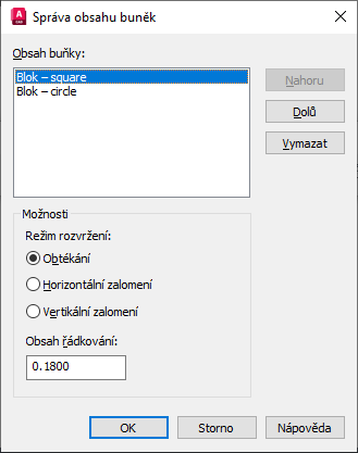

Data buňky tabulky mohou obsahovat text a několik bloků.
Po vytvoření tabulky je zvýrazněna první buňka a můžete začít zadávat text. Výška řádku buňky se zvětší, aby se přizpůsobila počtu řádků textu. Chcete-li přejít na další buňku, stiskněte klávesu TAB nebo použijte kurzorové klávesy. Text buňky lze upravit po dvojitém kliknutí na vybranou buňku, případně můžete začít psát text, čímž aktuální obsah buňky nahradíte.
Klávesy se šipkou posunují kurzor uvnitř buňky. Pomocí místní nabídky lze formátovat text, importovat text nebo provádět další změny textu v buňce.
