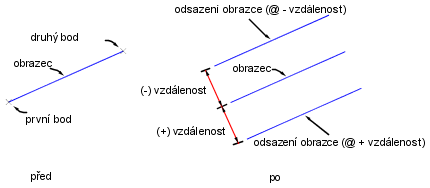

Existující polygon je možné odsadit o zadanou vzdálenost. Kladná hodnota označuje odsazení vpravo, záporná hodnota odsazení vlevo.
Příkazové okno Survey. OFFSET [polygon] [vzdálenost]

OFFSET VÝCHODNÍ_ULICE 15,240
OFFSET VÝCHODNÍ_ULICE -6,096

| Parametr | Definice |
| polygon | Název polygonu, který má být rozšířen. |
| vzdálenost | Vzdálenost odsazení od aktuálního bodu. Tuto hodnotu musíte zadat v délkových jednotkách aktuální zeměměřické databáze. |
