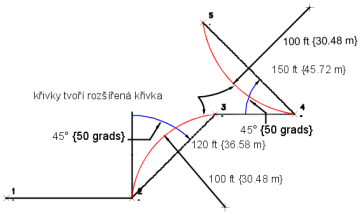

Vytvořte netangenciální oblouk pomocí bodu poloměru a koncového bodu oblouku.
Příkazové okno modulu Zaměření. XC PTS [poloměr] [bod poloměru] [koncový bod]
NE 1 1000 1000
NE 2 1000 1200
NE 3 1084,8528 1284,8528
NE 6 985,8579 1298,9949
BEG ROADCL
PT 1
PT 2
XC PTS 100 6 3
FIG DD 0 100
SET 4
XC AD 100 45 150
SET 5
END
Dále je uveden příklad dvou netangenciálních oblouků:
| Parametr | Definice |
| poloměr | Vzdálenost od středu k oblouku. Tuto hodnotu musíte zadat v délkových jednotkách aktuální zeměměřické databáze. K nakreslení oblouku směrem doleva (proti směru otáčení hodinových ručiček) použijte zápornou hodnotu poloměru. |
| bod poloměru | Identifikátor existujícího bodu, který je použit jako radiální bod oblouku. |
| koncový bod | Identifikátor koncového bodu oblouku. |
