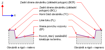

Následující obrázek znázorňuje příklady definic objektů:
Následující obrázek znázorňuje tyto kódy objektů:
