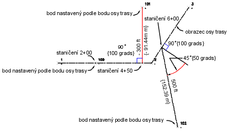

Nový bod lze vytvořit pomocí odsazení od staničení na aktuální ose trasy.
Staničení/Odsazení. CL PT (bod 1) [staničení] (odsazení) (odchylka od pravého úhlu) (popis)
BEGIN CL1
NE 1 1000 1000
NE 2 1000 1500
NE 3 1300 1700
END
CL IS CL1
CL PT 100 200
! POINT 100 NORTH: 1000,0000 EAST: 1200,0000 ELEV: <Null>
CL PT 101 450 -91,44
! POINT 101 NORTH: 1091,4400 EAST: 1450,0000 ELEV: <Null>
102 600 152,4 50
! POINT 102 NORTH: 931,7283 EAST: 1572,2198 ELEV: <Null>
Bod 100 je umístěn ve staničení 200 s nulovým odsazením. Bod 101 je umístěn ve staničení 450 se vzdáleností levého odsazení 91,44. Bod 102 je umístěn ve staničení 600 se vzdáleností pravého odsazení 152,4 a odchylkou od pravého úhlu 50.
Bod osy vytvořený podle osové vzdálenosti ve staničení
| Parametr | Definice |
| bod 1 | Identifikátor bodu pro nový bod. Když je zapnuto automatické číslování bodů, není potřeba přiřazovat čísla bodů. |
| staničení | Staničení, ve kterém se má umístit bod. |
| odsazení | Volitelná komponenta, která určuje vzdálenost od osy trasy do nového bodu. Záporné odsazení přesouvá bod vlevo od osy trasy a kladné odsazení jej přesouvá vpravo. |
| odchylka od pravého úhlu | Volitelná komponenta, která určuje po směru hod. ručiček úhel pro vychýlení bodu od osy trasy, aby se vytvořila nepravoúhlá odsazení. Tuto hodnotu zadejte v aktuálních úhlových jednotkách (DMS, gradech, desetinných stupních, radiánech, nebo milech). |
| popis | Volitelný popis, který je přiřazen k bodu. |
