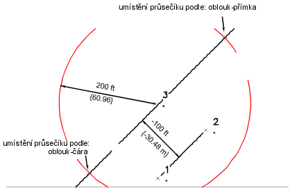

Lze provést výpočet průsečíku(ů) úsečky, která je určena dvěma body, a oblouku, který je určen radiálním bodem a poloměrem.
Oblouk/Přímka. ARCLN [bod] [poloměr] [bod 1] [bod 2] [odsazení]
NE 1 100 100
NE 2 200 200
NE 3 250 100
ARCLN 3 200 1 2 -100
! INTERSECTION # 1 NORTH:387,066972 EAST:245,645615
! INTERSECTION # 2 NORTH:104,354385 EAST:-37,066972
Průsečíky se nacházejí mezi obloukem o poloměru 200 se středem v Bodu 3 a přímkou nakreslenou mezi Body 1 a 2 se vzdáleností odsazení 100 stop vlevo.
