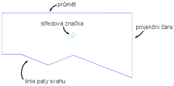

Zemní těleso obvykle sestává z návrhové linie, hrany paty svahu, promítaných linií a plochy.
Návrhová linie může být otevřený nebo zavřený polygon. Průmětem musí být návrhová linie, linie pozemku nebo výsledná hrana paty svahu jiného zemního tělesa.
Trojúhelníková plocha je oblast ohraničená liniemi, které definují zemní těleso. Je označena středovou značkou.
Cílem zemního tělesa může být povrch, vzdálenost, výška nebo relativní výška.
Půdorys zemního tělesa
