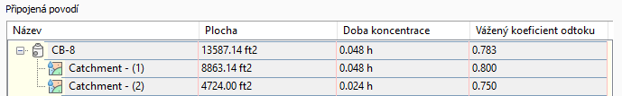

Tato karta obsahuje seznam povodí, která odkazují na stavební objekt.
Zobrazí povodí, která jsou připojena ke stavebnímu objektu.
Pokud ke stavebnímu objektu nejsou připojena žádná povodí, můžete zadat hodnoty povodí přímo v polích Plocha, Doba koncentrace a Vážený koeficient odtoku.
Zobrazí název aktuálního stavebního objektu a jednotlivá povodí, která jsou k němu připojena.
Zobrazí plochu každého povodí a celkovou plochu připojených povodí.
Zobrazí dobu koncentrace každého povodí a nejdelší dobu koncentrace pro všechna připojená povodí.
Zobrazí koeficient odtoku každého povodí a vážený koeficient odtoku pro všechna připojená povodí.
