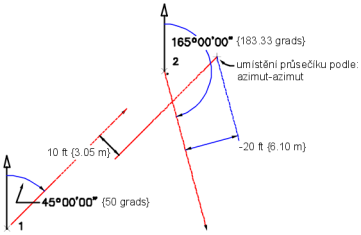

Lze najít vrchol směrového polygonu mezi dvěma nekonečnými přímkami z existujících bodů.
Po nalezení lze průsečík uložit zadáním nového čísla bodu.
Azimut/Azimut. AZAZ [bod 1] [azimut 1] [odsazení 1] [bod 2] [azimut 2] [odsazení 2]
NE 1 100 100
NE 2 200 200
AZAZ 1 50 10 2 183,3333 -20
! INTERSECTION # 1 NORTH:186,991377 EAST:219,229524
Průsečík se nachází mezi azimutem 50,000, nakresleným od bodu 1 se vzdáleností odsazení 10 stop vpravo a azimutem 183,3333, nakresleným od bodu 2 se vzdáleností odsazení 20 stop vlevo.
