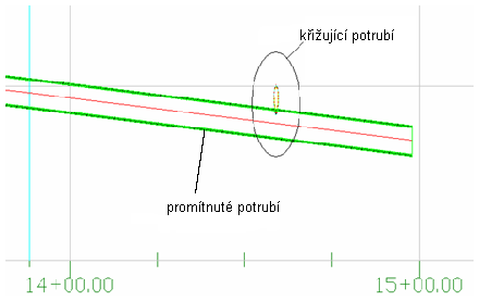

Pokud se potrubí zobrazuje jako promítané v zobrazení profilu, je zakresleno jako rovná čára vedoucí ze začátku na konec potrubí. Je však důležité porozumět tomu, že pokud je potrubí zobrazeno v zobrazení profilu, podle kombinace horizontální a vertikální geometrie bude mít potrubí několik vertikálních odchylek, i když je ve skutečnosti rovné a podél jeho délky nedochází k žádné změně spádu. Platí to zejména pro zakřivené potrubí. To je způsob, jakým aplikace Autodesk Civil 3D zobrazuje potrubí v zobrazeních profilů.
Při vykreslování příčného řezu potrubní sítě v aplikaci Autodesk Civil 3D je umístění protínajícího se potrubí ve správné výšce, avšak stejné potrubí zobrazené v zobrazení profilu nemusí v tomto místě vykazovat stejnou výšku, což je způsobeno chováním popsaným výše.
V následujícím obrázku je znázorněno křížení a promítání potrubí v zobrazení příčného řezu.
