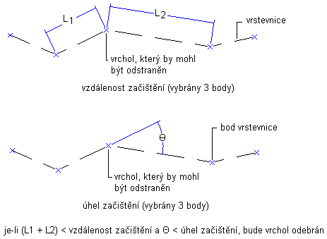

Limitní odchylka snižuje počet vrcholů vytvořených podél vrstevnic. Hodnoty pro odstranění vrcholů ignorují oba vrcholy, které jsou si blíže, než je faktor vzdálenosti, a vrcholy, které jsou odkloněny méně než faktor úhlu. Větší vzdálenost a úhel odklonění vyčistí větší množství bodů. Faktor vzdálenosti je měřen v lineárních jednotkách a faktor úhlu v úhlových jednotkách. Hodnoty pro odstranění vrcholů musí být menší než doplňkové faktory.
Bod vrstevnice je vyčištěn tak, že je vypočteno jeho umístění v závislosti na vrcholech před a za ním. Jestliže délka mezi těmito třemi vrcholy je menší, než hodnota udávající délku odstranění nadbytečných vrcholů, a úhel odklonění je menší, než hodnota úhlu pro odstranění nadbytečných vrcholů, pak prostřední bod nebude přidán do souboru dat vrstevnice.
Příklady parametrů faktorů čištění:

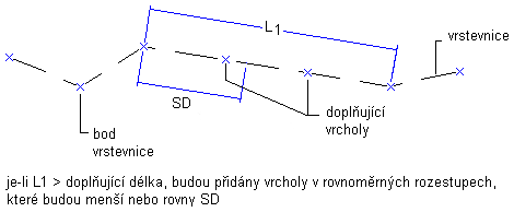

Doplňkové faktory přidají vrcholy podél vrstevnic.
Doplňková vzdálenost je maximální vzdálenost mezi vrcholy. Je-li vzdálenost mezi vrcholy ve vrstevnici větší než doplňkový faktor, pak jsou body přidány podél vrstevnice ve stejných intervalech, které jsou menší nebo stejné jako doplňková vzdálenost. Čím menší je vzdálenost, tím větší je počet doplňkových bodů.
Příklad parametru vzdálenosti (SD) s doplňkovými vrcholy:

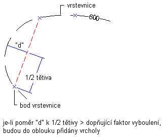

Vzdálenost střední ordináty je vzdálenost z bodu středu oblouku k tětivě oblouku. Vzdálenost střední ordináty se použije k přidání vrcholů k oblouku a vytvoří přiblížení zakřivení s použitím segmentů přímých linií. Délka těchto segmentů závisí na hodnotě vzdálenosti střední ordináty.
Příklad parametru střední ordináty:
