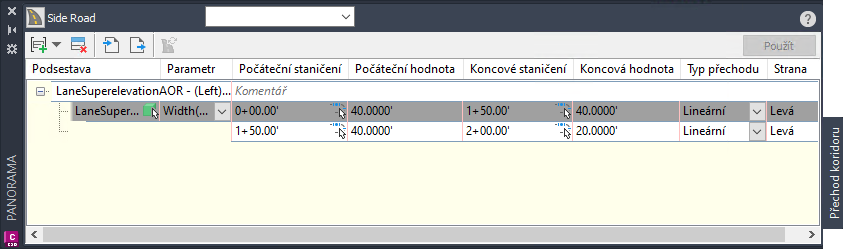

K vytváření a úpravám přechodů koridoru slouží panoramatický pohled Přechod koridoru.
Když vyberete příkaz Upravit přechod koridoru, zobrazí se panoramatický pohled Přechod koridoru a na příkazovém řádku se zobrazí výzva k výběru podsestavy pro přechod.
Pomocí výzev na příkazovém řádku vyberte podsestavu a parametr pro přechod a poté také staničení, hodnoty a typ přechodu.
Hodnoty lze zadat také v panoramatickém pohledu Přechod koridoru.
Když vyberete řádek v panoramatickém pohledu, odpovídající přechod se ve výkresu zvýrazní modrými symboly.
