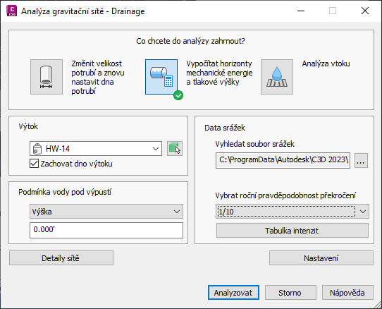

Pomocí příkazu Analýza gravitační sítě můžete změnit velikost potrubí, znovu nastavit dna potrubí a vypočítat linie energetického spádu a čáry hydraulického sklonu podle standardů definovaných v dokumentu HEC-22.

Vybírat můžete ze tří typů analýz: Změnit velikost potrubí a znovu nastavit dna potrubí, Vypočítat linie energetického spádu a čáry hydraulického sklonu a Analýza vtoku.
Výpočty jsou založeny na standardech definovaných v příručce Urban Drainage Design Manual Third Edition, Hydraulic Engineering Circular No. 22 (HEC-22) (Příručka k návrhu městského odvodnění (třetí vydání), oběžník vodního stavitelství č. 22), kterou vydal odbor správy silnic ministerstva dopravy USA.

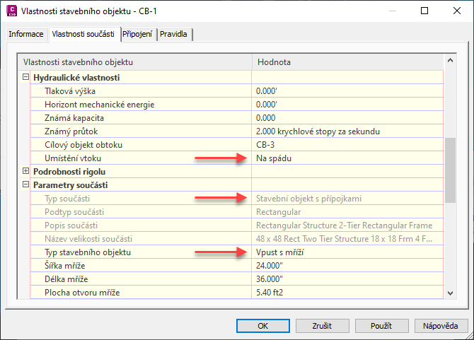

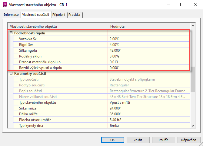

V části Podrobnosti rigolu v dialogu Vlastnosti stavebního objektu můžete definovat vlastnosti plochy vozovky okolo vtoku. Tyto vlastnosti slouží k výpočtům analýzy vtoku u příkazu Analýza gravitační sítě.

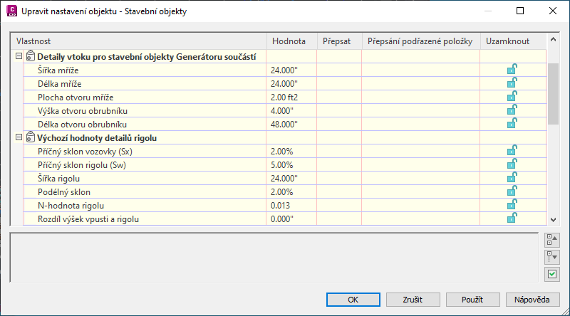

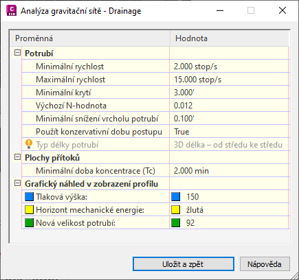

Nastavení, která je u potrubí a ploch přítoků nutné zadat ručně nebo která se používají jako hodnoty ve výpočtech analýz, lze přednastavit jako výchozí hodnoty na stránce Nastavení. Tento dialog otevřete kliknutím na tlačítko Nastavení na stránce Obecné.
Výchozí nastavení stavebních objektů lze zadat v dialogu Upravit nastavení objektu – stavební objekt.

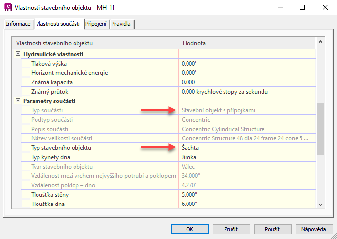

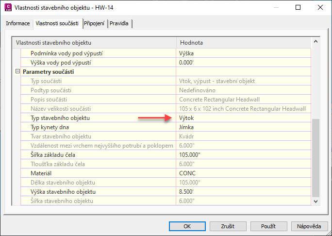

Máte možnost mapovat parametry součástí vytvořených pomocí Generátoru součástí na parametry, které vyžaduje příkaz Analýza gravitační sítě.
Když namapujete parametry a použijete je u stavebních objektů v existujících potrubních sítích, nebudete muset při použití příkazu Analýza gravitační sítě ručně zadávat hodnoty.
Další informace naleznete v části Mapování parametrů stavebních objektů odvodnění pro analýzu gravitační sítě.

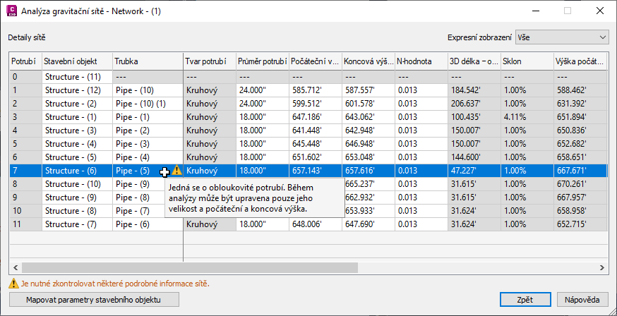

Pomocí stránky Detaily sítě v dialogu Analýza gravitační sítě si můžete zkontrolovat informace detailů sítě vztahující se k vybraným typům analýz a změnit je.
Pokud vámi vybraný typ analýzy nelze provést, zobrazí se pod tlačítkem Detaily sítě na stránce Obecné v dialogu Analýza gravitační sítě chybová zpráva.
Pokud je potřeba některé informace detailů sítě zkontrolovat, zobrazí se pod tlačítkem Detaily sítě na stránce Obecné zpráva s upozorněním.
Kliknutím na tlačítko Detaily sítě otevřete stránku Detaily sítě, kde si můžete prohlédnout chyby a upozornění a změnit nastavení detailů sítě.
Další informace naleznete v části Stránka Detaily sítě (dialog Analýza gravitační sítě).
Když v dialogu Analýza gravitační sítě kliknete na tlačítko Analyzovat, zobrazí se stránka Výsledky.
Výsledky analýzy jsou znázorněny pomocí zobrazených vizuálních příznaků a místních nápověd.
Když v tabulce výsledků vyberete řádek, zobrazí se na pravém panelu podrobné informace o potrubí a stavebním objektu vybrané linie.
Další informace naleznete v části Stránka Výsledky (dialog Analýza gravitační sítě).
