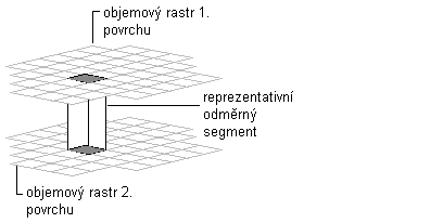

Diferenční způsob výpočtu objemového povrchu definovaného rastrem spočívá v rozdílu mezi rastrovaným povrchem založeným na uživatelem specifikovaném základě a porovnávanými povrchy s různými roztečemi a orientacemi rastrů.
Diferenční způsob výpočtu objemového povrchu definovaného rastrem je přiblížením rozdílu mezi základním a porovnávanými povrchy. Je zformován vytvořením rastru z bodů, jejichž hodnoty Z jsou rozdílem mezi hodnotami Z porovnávaných a základních povrchů. Proto diferenční způsob výpočtu objemového povrchu definovaného rastrem udává přesný rozdíl pouze v rastrovaných bodech. Toto platí, jsou-li porovnávané a základní povrchy oba definovány rastrem, jsou oba povrchy TIN nebo při kombinaci obou druhů povrchů.
Diferenční způsoby výpočtu objemového povrchu definovaného rastrem vám umožní rychle vytvořit objem, což se hodí při iterativním návrhu staveniště.
