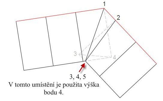

Hodnota výšky, která bude po odstranění překrývající se oblasti použita pro daný roh, je získána z jednoho z vnitřních bodů překrývající se oblasti, jak je znázorněno na následujících obrázcích.
Na následujícím obrázku je znázorněn roh před vymazáním překrývající se oblasti. Základna koridoru je zobrazena červeně.
Na následujícím obrázku je znázorněn roh po vymazání překrývající se oblasti.
Body 3 a 4 jsou přesunuty do umístění bodu 5 a v daném umístění se nyní používá výška bodu 4. Umístění a výšky bodů 1 a 2 se nezmění.

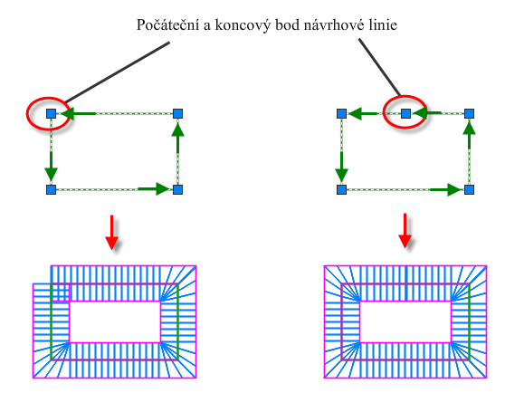

K začištění rohu nedojde v koncovém bodě koridoru vytvořeného z uzavřené návrhové linie, jejíž začátek a konec se potkávají v rohu, jak je znázorněno na následujícím obrázku vlevo.
Pokud se chcete této situaci vyhnout, doporučuje se nakreslit návrhovou linii tak, aby začínala a končila na jiném místě než v rohu, jak je zobrazeno na následujícím obrázku vpravo.
