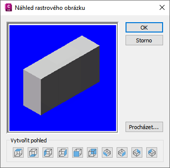

Tento postup slouží ke generování náhledu součásti, který pomáhá při výběru součásti. Generátor součástí generuje náhled na základě zadaného směru zobrazení. Můžete vybírat z deseti standardních směrů zobrazení aplikace AutoCAD k zobrazení modelu (horní, dolní, levý, pravý, přední, zadní, JZ izometrický, JV izometrický, SV izometrický a SZ izometrický).
Otevře se dialog Náhled rastrového obrázku.
Klepnutím na tlačítko Procházet můžete také přejít k rastrovému obrázku a vybrat jej. Předdefinované obrázky musí mít 200 x 200 bodů a být uloženy s 256 barvami.
