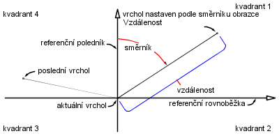

Vytvořte nový vrchol určením směru od aktuálního vrcholu polygonu. Aby tento příkaz fungoval správně, musí polygon obsahovat alespoň jeden vrchol.

Dále je uveden příklad příkazu polygonu Směrník Vzdálenost:
FIGURE BRG-DIST [směrník] [kvadrant] [vzdálenost]
Synonymum příkazu
FIG BD
| Parametr | Definice |
| směrník | Požadovaný směrník. Zadejte tuto hodnotu v úhlových jednotkách aktuální zeměměřické databáze, buď ve stupních (SMV), gradech, desetinných stupních, milech nebo radiánech. |
| kvadrant | Jedním z následujících čísel určete kvadrant: 1 (SV), 2 (JV), 3 (JZ) nebo 4 (SZ). |
| vzdálenost | Vzdálenost měřená od aktuálního vrcholu k novému vrcholu. Tuto hodnotu musíte zadat v délkových jednotkách aktuální zeměměřické databáze. |
