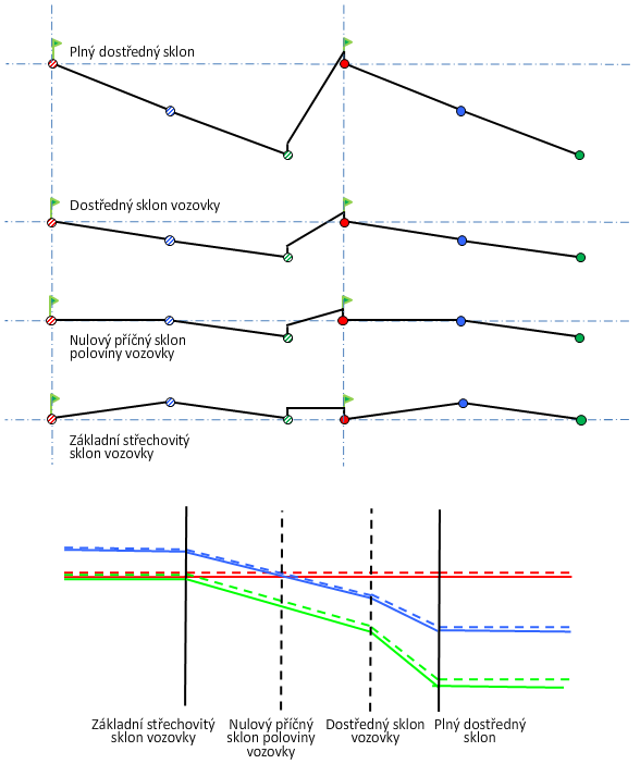

Následující obrázek uvádí metodu otočení Mimo oblouk pro směrově rozdělenou vozovku se střechovitým příčným sklonem.
Deformovaný střední dělicí pás znamená, že pokud bude použito klopení vozovky, šířka od středního dělicího pásu zůstane stejná, ale každá strana se zvýší nebo sníží tak, aby se přizpůsobila klopení vozovky. Tato možnost zakřiví tvar středního dělicího pásu a body otáčení
si zachovají svou původní pozici.
Vysvětlení diagramů klopení vozovky najdete v části Metody klopení osy otáčení okolo bodů otáčení.
