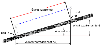

Pomocí příkazu Šikmá vzdálenost lze určit šikmou vzdálenost mezi dvěma body.
Příkazové okno Survey.
Šikmá vzdálenost.
Příkazové okno Survey. SDIST [bod 1] [bod 2]
Následující ilustrace uvádí příkaz Šikmá vzdálenost:
Následující příklad uvádí platné zadání pomocí příkazu Šikmá vzdálenost:
NEZ 1 100 100 30,480
NEZ 2 200 200 33,528
SD 1 2
Šikmá vzdálenost: 141,45
V tomto příkladu je určena šikmá vzdálenost z bodu 1 do bodu 2. Vzdálenosti jsou v aktuálních jednotkách zeměměřické databáze.
Synonymum příkazu
SD
