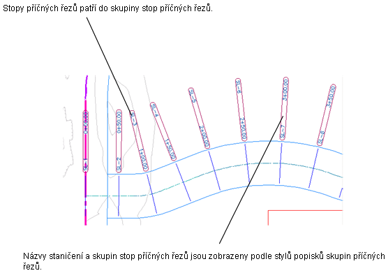

Stopy příčných řezů křižují trasu do zadané vzdálenosti nalevo a napravo. Příčné řezy jsou zpravidla vytvořeny v daných staničeních podél vodorovné trasy.
Jestliže vytváříte stopy příčných řezů podél trasy, objekty příčného řezu budou vytvořeny také pro určenou sadu existujících nebo navrhovaných povrchů, modely koridorů nebo potrubní sítě. Výchozí styly a vzorové objekty každé stopy příčného řezu jsou určeny pomocí skupiny stop příčných řezů. Další vzorové objekty mohou být přidány do skupiny stop příčných řezů po vytvoření stop příčných řezů. Pro vykreslení příčných řezů ve výkresu vytvořte jednotlivá zobrazení příčných řezů nebo zobrazení více příčných řezů.
Protože geometrie stopy příčného řezu řídí místo, kde jsou povrchy vzorkovány pro vytvoření objektů řezu, stopy příčných řezů jsou základem pro objektu řezu.
Následující obrázek znázorňuje stopy příčných řezů.

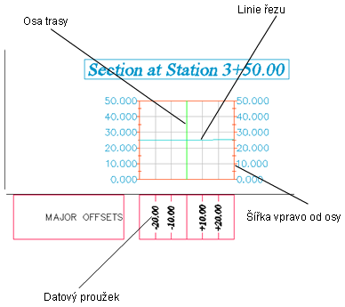

Chcete-li zobrazit příčné řezy ve výkresu, vytvořte zobrazení příčných řezů. Vytvoříte jedno nebo více zobrazení příčného řezu podél stopy příčného řezu pro grafické znázornění objektů řezu v tomto umístění napříč trasou. Proto je každý řez a zobrazení příčného řezu následníkem stopy příčného řezu. Každá stopa příčného řezu je sdružena se skupinou stop příčných řezů, která je dále sdružena s trasou.
Následující obrázek znázorňuje zobrazení příčného řezu.
Objekt zobrazení příčného řezu zobrazuje data příčného řezu (existujícího i dokončeného povrchu/návrhu) podél stopy příčného řezu v jakémkoli daném staničení podél vodorovné trasy. Zobrazení příčného řezu zobrazuje řez vytvořený buď z povrchu (TIN nebo koridoru), z koridoru (který je šablonou typických řezu v daném staničení) nebo z potrubního řadu. Proužky mohou být rovněž zobrazeny nad nebo pod zobrazením řezu.
Zobrazení příčného řezu, které je velmi podobné zobrazení profilu, je původně rastrem nebo grafem se specifickou charakteristikou, ovládanou pomocí stylu zobrazení příčného řezu. Zobrazení příčného řezu, která se vztahují k stopě příčného řezu, jsou uložena ve stromové struktuře Prospektoru v Prostoru nástrojů pod touto stopou příčného řezu. Přístup k jednotlivým zobrazením příčných řezů získáte prostřednictvím zobrazení položky v Prostoru nástrojů. Pokud odstraníte stopu příčného řezu ve výkresu, zobrazení příčného řezu pod touto stopou příčného řezu budou rovněž odstraněna.
